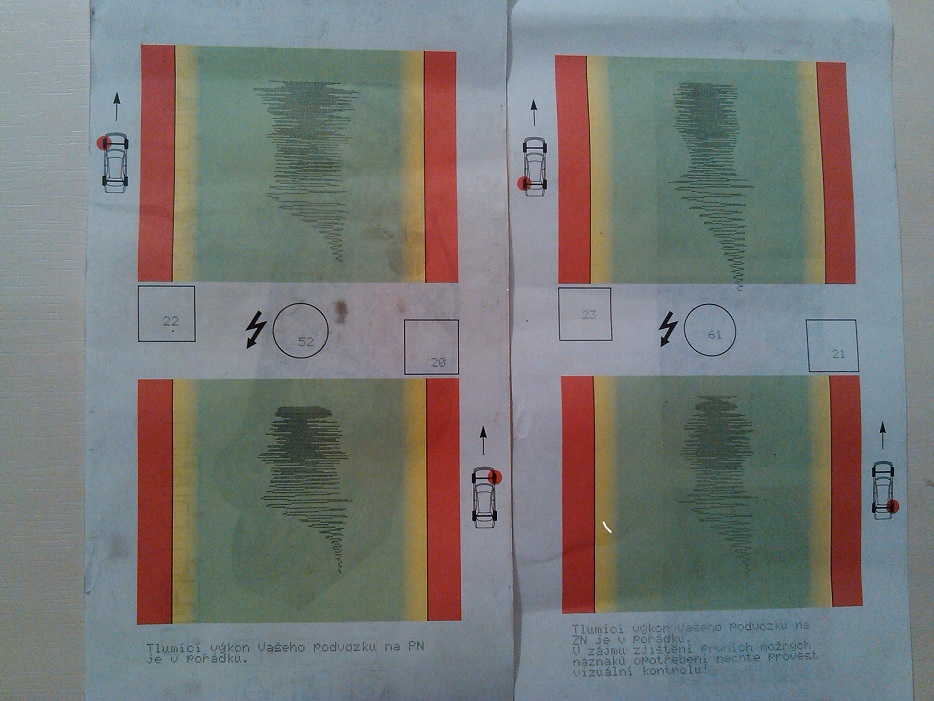

Re: Výměny zadní tlumiče - 58500km
Jelikoz jsem autu slibil poradny 100.000km servis, ktery dodrzim, nechal jsem v ramci nej udelat test originalnich puvodnich tlumicu (100tkm najeto), co na vysledek rika rada starsich? :)
to je ale dobra nahoda, i stejnej pristroj :mrgreen:
Příspěvek od pietro32i »
A čo znamenajú tie čísla v krúžkoch a štvorčekoch?

Příspěvek od severtom »
Já na ten test říkám, že kámoš má ten přístroj doma, prodává podvozkové díly a udělá ten test každému a vždy vyjde špatné tlumení (slabé). když si ten přístroj vezmeš domů a uděláš test na studených tlumičích, vyjde tlumení zase moc silné.
Prostě je to marketingový nástroj, jak zákazníka přimět koupit nové tlumiče. Klidně je kup a požádej pak toho člověka, co ti test dělal, ať ti je hned otestuje :) a budeš mít jasno. Můžeš mu to i říct dopředu a ušetřit.

Příspěvek od KADETT »
Nevšiml jsem si, že by tu někdo zmínil o koupi tlumičů. Já mám s tímhle přístrojem letité dobré zkušenosti. Díky němu jsem ušetřil spoustu peněz, když mi "zkušení mechanici" hopsáním po autě a jeho houpáním několikrát diagnostikovali špatné tlumiče. Pravidelně jsem je nechával testovat (pro klid v duši) a najel jsem na ně přes 150000km. V tomhle případě přístrojům věřím.
Kadett: i pres dobry vysledek testu jsem tlumice koupil, na aute zatim nejsou, cekam na ulozeni z Korei. Za zbytecny to uplne nepovazuju, neb na zadku budu menit brzdy, pruziny a ulozeni ramen, tak na co pak znovu platit praci v hodnote tlumicu.
