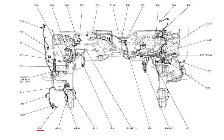

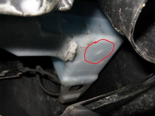

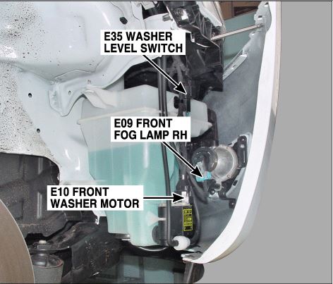

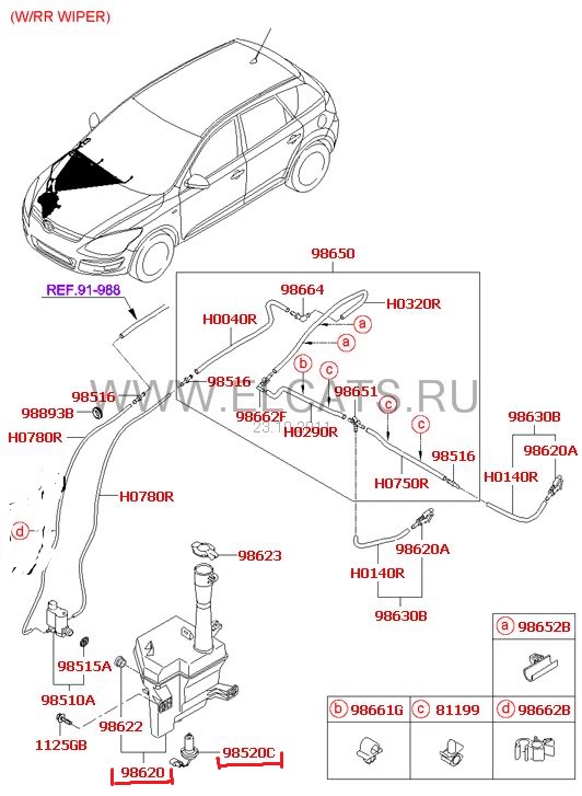

jak to tam drzi budu zjistovat az budu mit to cidlo. Jinak se dava podle obrazku c.1 ze spodu (98520c), nevim jestli tam pro nej neco je uz pripraveny ale vyriznout otvor asi nebude problem v nejhorsim pripade. Podle obrazku c.2 je kabelaz pripravena,bude nekde vedle toho konektoru do mlhovky.

My bez čidla tam máme toto:
Jestli je tam připravená kabeláž se mi podařit nezjistilo. Není tam žádný přístup a vidět tam také není. Chtělo by to sundat světlo nebo plastový podběh a pak by člověk třeba viděl víc. Ale v téhle zimě :?.

nulda píše:tady je otvor do nadobky http://www.hangul.com.br/catalogo/image ... 00x500.jpg jedna se o part number 986202L200, my bez cidla tam budeme mit nejspis part number 986202L000
Mas pravdu, my tam mame nadobu 986202L000. Na stranke http://WWW.KORAPS.COM sa da objednat potrebna nadrzka 986202L200 (13,40$) a hladinove cidlo 985202L000 (9,10$) + postovne. Ja som si tam objednal zadny stierac a vzduchovy filter a za dva tyzdne mi to prislo.

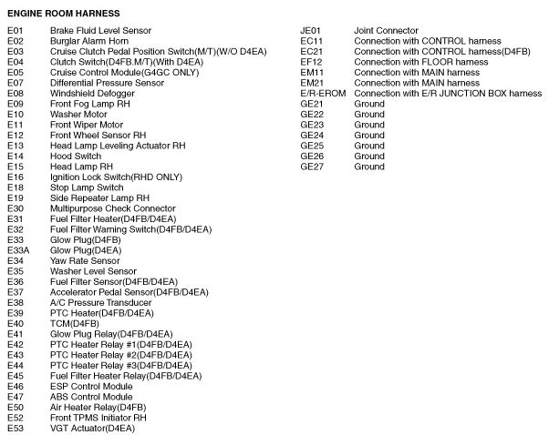

Cidlo objednane :-) Konektor E35 tam musi byt

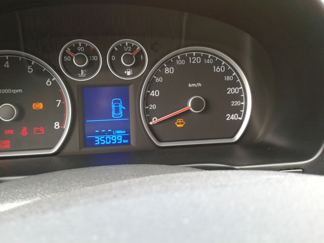

Tak dnes udelan test jestli opravdu funguje. O vikendu pokud vyjde pocasi tak se pustim do montaze.
vysledek tady:
Příspěvky: 20995
Re: Kontrolka nedostatku kapaliny v odstřikovačích
Na jakou úroveň hladiny je nutné se dostat, aby kontrolka svítila?
nulda
Příspěvky: 458
Příspěvek od nulda »
Tak to netusim kolik to bude v moji nadrzce. Nejsem si jisty jestli je stejna jako ta s tou pripravou pro cidlo.V GDS pisou 700cc. Urcite zmerim az budu mit hotovo.
