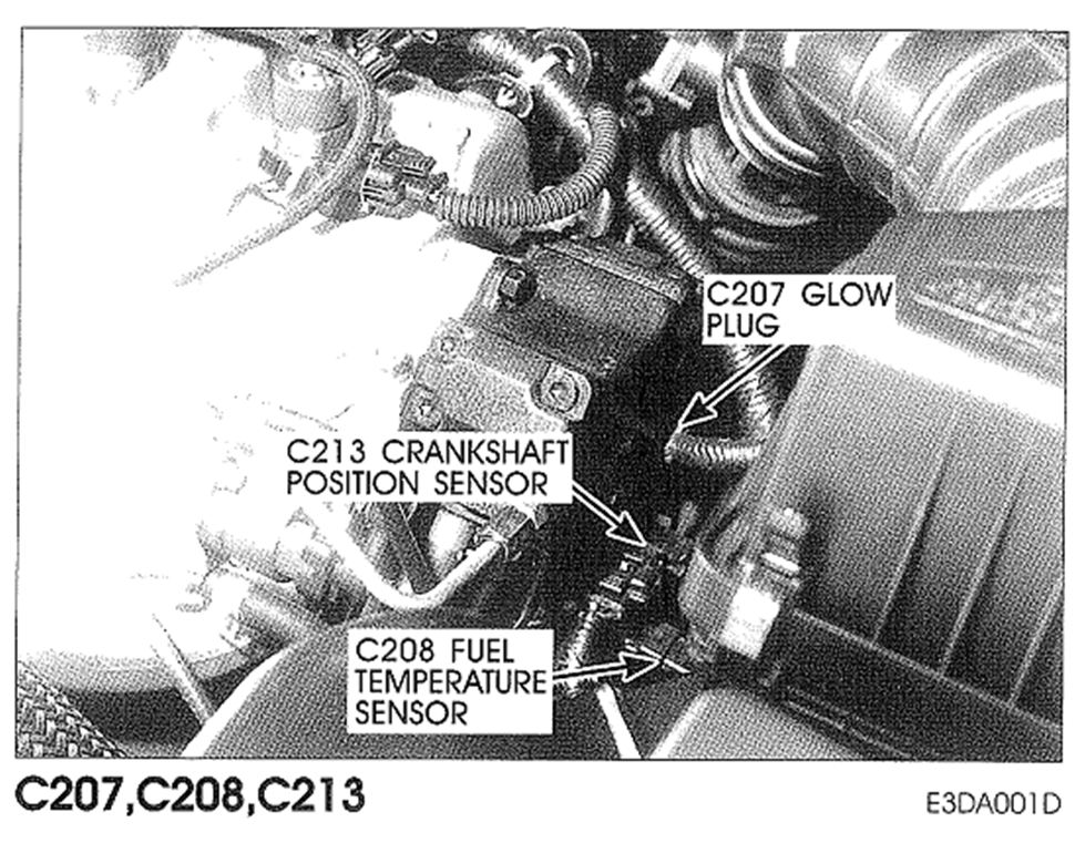

Ahoj, ten náš senzor byl vadný.Trajet jezdí ale cuká. Jednu vadu jsem odstranil a jdu po té druhé ,bohužel.Zítra jdu na podrobnější diagnostiku :lol:
Tak jsem dnes byl na diagnostice ale auto moc nekomunikovalo, nevyskočila žádná chyba.Zaměřil se na motor ale nic, žádnou vadu to neukázalo. Nevím jakým směrem se mám dát asi navštívím Hyundai a když neporadí tak Bosch servis.
Na netu jsem hledal co znamená "obvod senzoru A teploty paliva" ale nic jsem nenašel, náš mechanik taky neví kde a jaký čidlo nebo snímač by měl hledat. :(
fuel temperature sensor.jpg (172.61 KiB) Zobrazeno 3743 x
Fuel temperature senzor= senzor teploty paliva. Snad to podle toho obrazku najdes, lepsi nemam.
Jinak ten obrazek je z kompletniho servisniho manualu k Trajetu, nahral jsem Ti ho na ulozenku leteckaposta.cz, odkazy mas v mailu, tak si to stahni. Cely je to v anglictine, ale je tam vsechno, co se Trajeta tyka, jen se v tom trochu pohrabat a prekonat "nejen" jazykove bariery. Hledej sekci Engine D4EA. Je tam i soupis chybovych hlaseni a P0180 je skutecne na Fuel temperature senzor.

Jeste: v sekci Engine D4EA, soubor FL, stranka 66- tam najdes, jak postupovat pri oprave hlaseni chyby P0180.

:hyu: Dnes jsem vyzvedl auto z Bosch-servisu. Ke všemu byla v háji řídící jednotka.Doufám že závady mám zas na dlouho vybrané,moc děkuju za ochotu a pomoc.
souhrn závad: špatné čidlo na plyn. pedálu
špatná řídící jednotka
čidlo teploty paliva se nepotvrdilo
