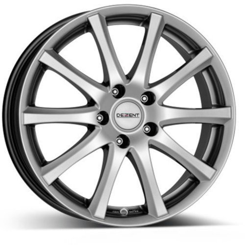

prichádza pomaly zima a ja som pri hľadaní zimného obutia našiel toto:
http://www.pneudom.sk/tovar/dezent-rm-7 ... -et45.html
V
v BA na Panónskej ceste ich majú v letáku za 148€, bol som tam v pondelok.
V
- dezent31.jpg (39.05 KiB) Zobrazeno 5180 x
Naposledy upravil(a) robertbulko dne 07 zář 2013, 09:09, celkem upraveno 2 x.

Ahoj, ty Dezenty nevypadaj zle a cena taky pěkná. S pneu je to horší, nic moc výběr a ceny asi kvůli neběžnému rozměru jsou dost vysoký.
Mě se celkem zamlouvaj tyto Platin, protože jsou dost podobný těm originálním
, ale za podstatně lepší cenu.

Veľmi pekné disky, len cena na 17" je už drahšia a rozmer 7,5x17 5x114,3 ET45 nemajú v ponuke. Podla mňa i40 na 16" diskoch nevyzerá moc pekne. Mal som možnosť to porovnať vhanz.1 píše:Ahoj, ty Dezenty nevypadaj zle a cena taky pěkná. S pneu je to horší, nic moc výběr a ceny asi kvůli neběžnému rozměru jsou dost vysoký.
Mě se celkem zamlouvaj tyto Platin, protože jsou dost podobný těm originálním, ale za podstatně lepší cenu.
Neviem ako moc dôležitý je parameter rozteče šróbov, na i40 je predpísané 5x114,3 a ET by malo byť 46, ale to sa dá regulovať podložkami.
