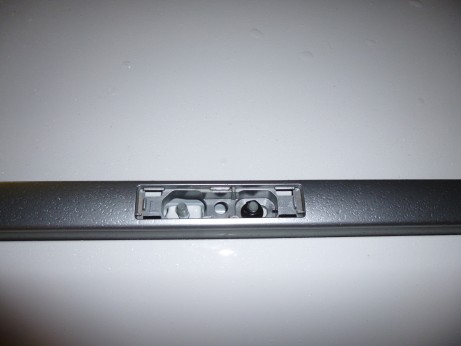

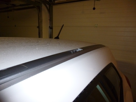

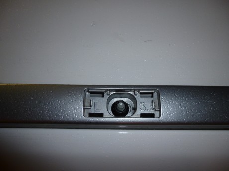

lukij
Příspěvky: 22
Registrován: 09 říj 2012, 21:33
Bydliště: Ostrava
Re: příčníky na i30 kombi 2012
Příspěvek od lukij »
Zdravím, ten poslední příspěvek mě mate. Existují snad 2 varianty provedení střechy, myslím u kombi? Nebo 2 způsoby uchycení nosiče? Pokud ano, v ČR nebo například pouze někam pro export? Zlaté hagusy, nechápu proč to takhle zvrzali jen kvůli designu. Osobně si Hyundai nekupuji kvůli designu, ale na ježdění a užitek.. Na hagusy jsem dal příčníky za pár minut, po několika otočeních plastovou růžicí a uzamčení, tady to bude děs, zřejmě 4 šrouby na každý příčník pro uchycení kitu Thule 3120, na to patky tuším 753. Ty plastové krytky montážních bodů se polámou po pár cyklech montáž/demontáž, kolem šroubů bude v zimě sníh a sůl... Už jsem byl rozhodnutý koupit ke svým stávajícím příčníkům ten kit a patky a pak ta poslední informace mi vrtá hlavou, dá se to snad vyřešit i nějak jinak? Střechu jsem radši nafotil, ať je jasné o čem mluvím. Díky za názor, info atd.

jostrih
Příspěvky: 141
Registrován: 29 črc 2012, 14:25
Příspěvek od jostrih »
Ja by som sa este spytal jednu blbost :) Ako sa ti to podarilo otvorit? Stacii zapacit napriklad sroubovakom do tej malej strbinky? Skusal som to, ale nechcel som priliz zabrat, aby som to hned nezlomil. Manual opat v tomto bode "nezklamal" a je tam nakres ku kratkej verzii, ktora to ma riesene uplne inak :(

enjoy
Příspěvky: 1272
Bydliště: Praha 3
Příspěvek od enjoy »
Mely by byt dve verze strechy,ta vase je s pripravou ve strese a plati ten kit 3120 a pak je verze s integrovanymi podelniky,coz jsou hagusy,ale nemaji mezeru mezi strechou a temi hagusy.
