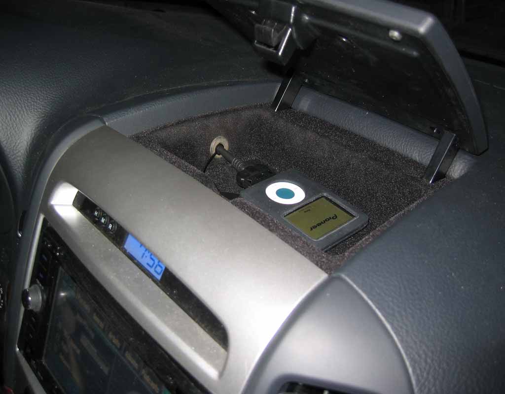

Ja som IPOD uložil do schránky nad rádio.

místo vymyšlený pěkně,fakt. už jsem tu fotku i někde viděl :)
ipod ale nemám,jen iphone, kterej s tím rádiem doufám bude komunikovat :-k :lol:
a s příchozím hovorem/sms ho budu muset odpojit, nevím vůbec jak to bude pracovat,
ale pro připojený mobil je ta schránka špatně no... :|

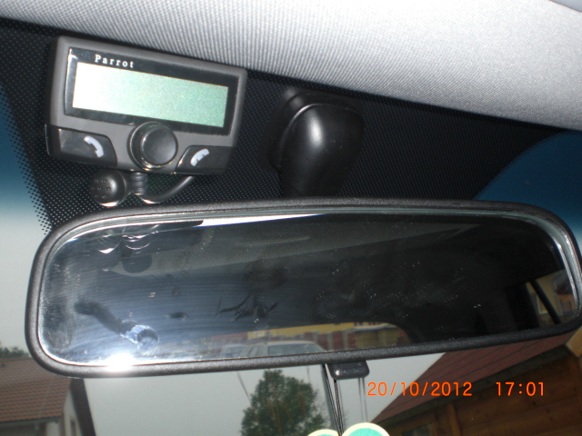

Super místo vymyšlený, škoda že tam nemohu dát ten display od parrota :D Vůbec nevím kam s ním, nikam se mi nehodí :?

DanielD952 píše:Super místo vymyšlený, škoda že tam nemohu dát ten display od parrota :D Vůbec nevím kam s ním, nikam se mi nehodí :?
Ono je to těžký, mě osobně se samozřejmě palubka jako takova líbí :) , taky jsem o tom přemýšlel , mám zatím jen handsfree na clonitku, ale ten displej se tam proste nikam moc nehodí..
Mám v planu koupit něco obycejniho, napr.od Nokia ma v nabídce ,,jen,, s ovládácim kolečkem, nic víc....

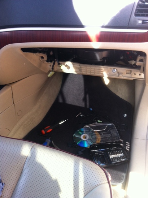

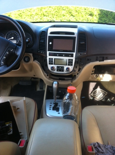

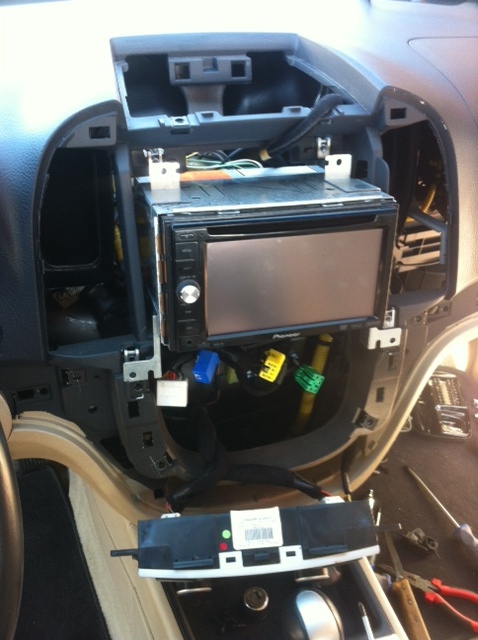

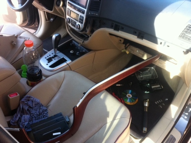

zdravím :)... tak jsem se o víkendu pustil do zapojení kabelu pro iphone.
největší obtíž pro mě bylo vyjdání té ozdobné lišty, zkoušel jsem to lehounce páčit, ale bez výsledku a ze strachu z poničení :lol: jsem na ni šel přes kastlík.
řeknu vám, demontáž kastlíku asi 18 šroubků :) .. no a až byl venku, tak jsem zevnitř pomocí kleští tu lištu vytlačil ( je tam upevněná na železných zobáčcích).
pak už jsem postupoval dle návodu od kolegy =D>
pro info, kabel komunikuje s iphonem, ALE NENABÍJÍ, což velké mínus .. :|

petersonix
Příspěvky: 84
Registrován: 23 srp 2012, 11:12
Re: Demontáž rádia
Příspěvek od petersonix »
ještě jedna
SF 2,2 114kw AT

Mohl jsi ušetřit práci s vymontováním kastlíku, stačilo vyloupnout ten plast z boku palubky kde je vypínání airbagu a vytlačíš to zrovna tak zezadu :D

DanielD952 píše:Mohl jsi ušetřit práci s vymontováním kastlíku, stačilo vyloupnout ten plast z boku palubky kde je vypínání airbagu a vytlačíš to zrovna tak zezadu :D
no to jsem měl otevřený,ale jsem trochu pomalejší :mrgreen:

Na palubku se nikam ten display od Parotta nehodil, tak jsem to vyřešil následovně, je to celkem pěkný a není to tak nepraktické místo jak to vypadá :D

nooo, místo pěkné ! =D> už jsem taky obšťastnil zrcátko.. :)
nákup minulý týden hned po první zkušenosti s vybržděním :|

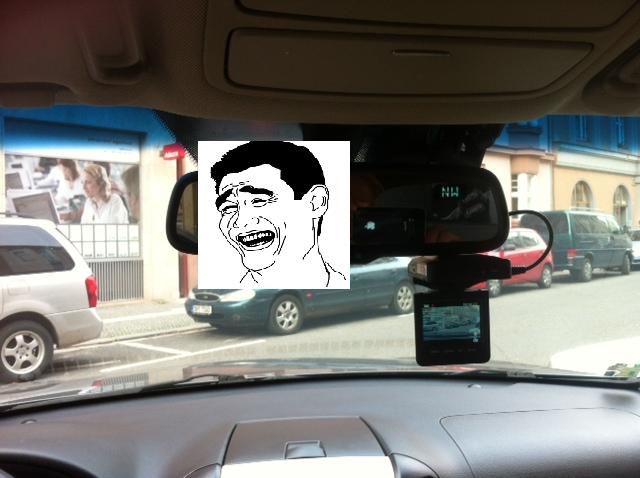

Taky už vozím kameru,ale nestálo mě to ani korunu,stáhnul jsem si aplikaci do Androida(Dailyroads voyager) a přes přísavku na čelním skle mi to krásně nahrává HD video,což by mě jinak v této kvalitě stálo 5 tisíc a víc.
Doporučuju,kdo má Androida,stahujte,vyplatí se..časem :D
