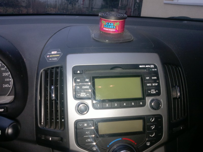

Já ji mám nalepenou nad výdechem topení mezi rádiem a přístrojovkou, díky té černé barvě tam nebije do očí a mám splněno. V ČR je to asi fuk, tady jsem ještě nezažil, že by to někdo řešil, ale jezdím občas ven a třeba u aut v Německu jsem si té nálepky všiml často, takže to asi místní policie zajímá...

No ja som si ju nalepil práve včera (tú chasnikovu - díky), ale nie do zorného poľa, doprdele. Nalepil som ju na dvierka schránky na okuliare nad popolníkom.
