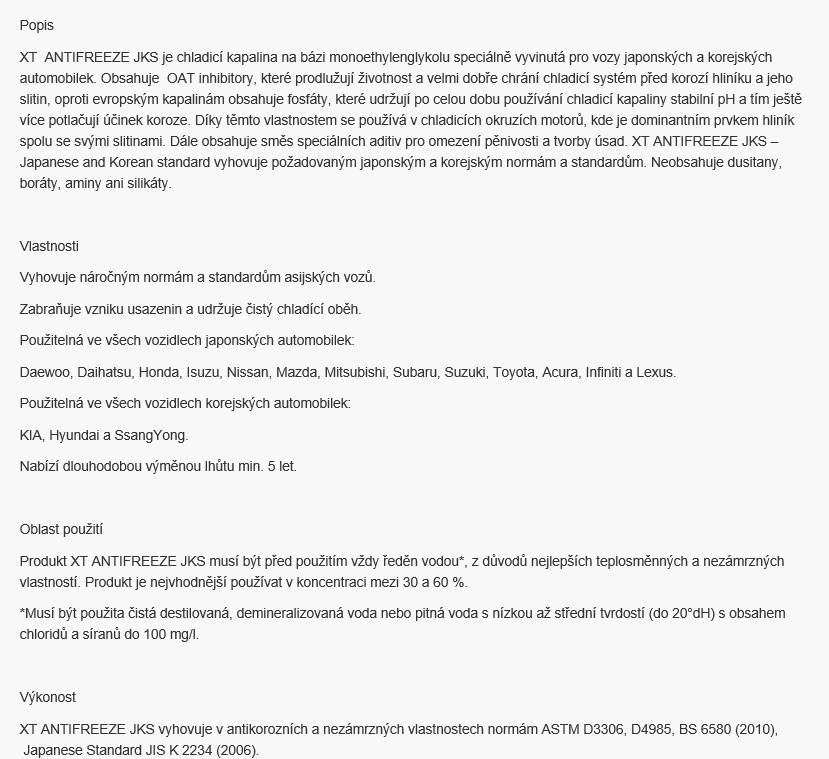

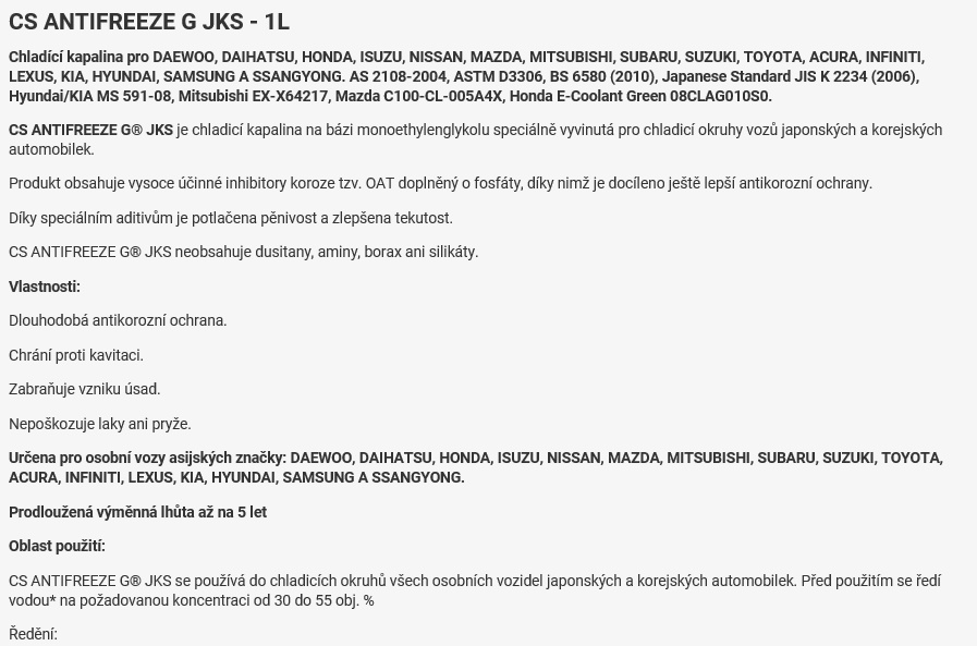

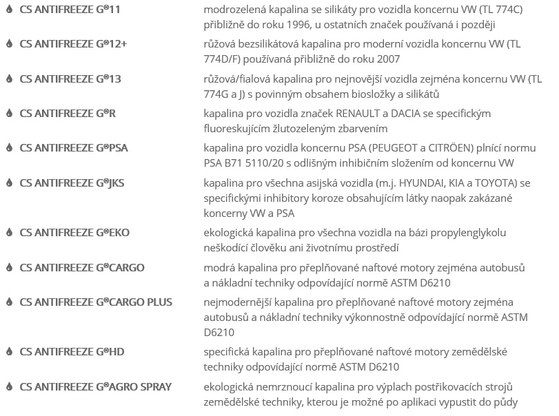

Ahoj, mám problémy s chladící soustavou, kdy neprobíhala při servisních prohlídkách řádně výměna chladící kapaliny každé 2roky ( moje chyba, ale tak nějak jsem spoléhal na servis ). Jde mi o to, že budu muset vyměnit chladič, který protéká z důvodu koroze. Chladící systém jsem několikrát propláchl od rzi a teď mi jde o to, jakou chladící kapalinu nalít. Většinou je všude psáno G11, ale našel jsem odkaz viz. níže a tak se ptám, zda by bylo možné použít kapalinu ANTIFREEZE G JKS - je to kapalina určená přímo do korejských vozidel, kde jsou navíc obsaženy fosfáty pro lepší antikorozní ochranu.
Nebo někdo říká použít červenou G12?
Děkuji moc za rady.

Myslím,že originální náplň je to G JKS. A fakt se doporučuje dodržet specifikace kapaliny.Je taková modrozelená.

Chystám se to taky před zimou vyměnit, ale nemám jasno v tom, jakou kapalinu koupit. V testu chladících kapalin http://autosalon.iprima.cz/sites/defaul ... r06-11.pdf se píše, že G11 modrozelená, která by asi v Hyundai měla být, je s G12+ mísitelná. Můžu tedy vyměnit za Sheron Antifreeze Maxi D, která test vyhrála?
