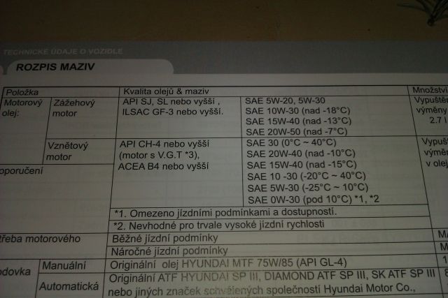

Zdarvim, mam santu 2.2 CRDI 2007 take zrovna resim co do nej naleju koukal jsem do navodu jak jiz tady bylo zmenovano, tech variant je vic hlavne musi bit ACEA B4 nebo vyssi... ale 5W-40 tam neni. A jesce proc doporucujete SELL je to lepsi trebars oproti CASTROL :?:

A co tam máš uvedeno za varianty?
B4 je specifikace pro Common rail turbo diesely a pokud máš i filtr pevných částic, měl by mít ještě specifikaci C3.

Tady je foto

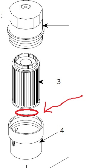

na olejovom filtri je zo spodu ešte také tesnenie v tvare lievika a to má isť ta zužujúca časť od filtra alebo k filtru

může mi někdo normálně vysvětlit, proč na obrázku z knihy s doporučenými oleji, je napsáno 10W 30 do +40°C a 5W 30 do +10°C přece to "30" znamená viskozita za provozní teploty teda 30 i 30 je stejný, akorát dle mě 10W je za studena hustší ..... jinak v santě používám 5W30 furt a žádnej problém

Jestli mne pamet neklame, tak je tam takto :)

ok vdaka nebol som si istý

Bed@ píše:Jestli mne pamet neklame, tak je tam takto :)
Chtel bych se zeptat, to tesneni je na fitru nebo v tom obalu do ktereho se vlozi ten fitr, protoze ja tam pod filtrem nic nemam, jen je gumicka na tom filtru. Dekuji za odpoved

je to pod filtrom na tej trubke co je na viečku filra nedodáva sa s filrom
