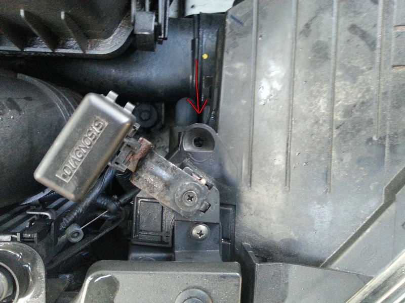

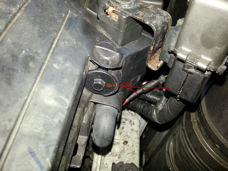

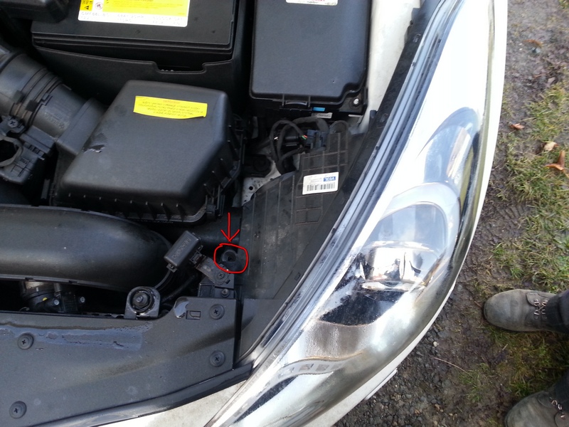

Měl jsem stejný problém s dálkovými světly, také jsem svítilů do korun stromů, při garančce sem jim to říkal a trochu je sundali dolů, ale stále málo. Na začátku prosince jsem to už nevydržel a sešteloval si je sám. Je to velmi jednoduché, ze strany od motoru je na těle světlometu šroub na seřízení.
Směr otáčení je na těle světlometu označen (D - down - dolů a U - up - nahoru).

Hmmmm, to nastavenie vyzerá zaujímavo. Čo sa vlastne deje otáčaním toho šróbu? Príde mi to ako natočenie celého svetlometu a to mi potom príde ako nie moc šťastné riešenie, pretože diaľkové síce budú nižšie, ale zároveň aj stretávacie. :P

Ne nastavuje se tím pouze dálkové světlo, ale jedná se o reflektory s xenony pro tlumená světla a ty mají své automatické nastavení výšky. Když jsem si to šteloval svítil jsem proti vratům, takže 100% se tím nastavuje pouze dálkové.

Můžu potvrdit, měl jsem ten samý problém. Po nastavení proti zdi jsem si to došteloval a mám klid. Před tím jsem měl mezi tlumenými a dálkovými asi 0,5m mezeru (tmu).

Dneska som sa pozrel pod kapotu a je mi to jasné. Matu dík za radu, tie šróby naozaj nastavujú len diaľkové svetla. Dnes večer sa s tým pohrám. :)
