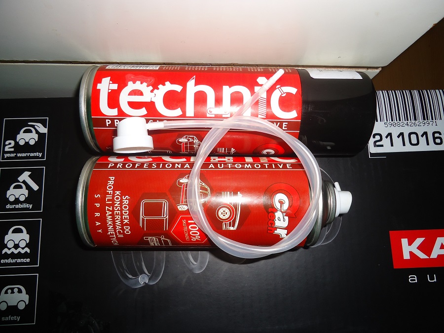

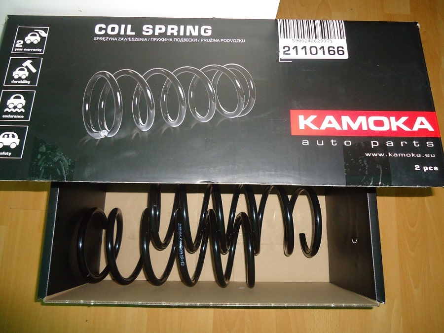

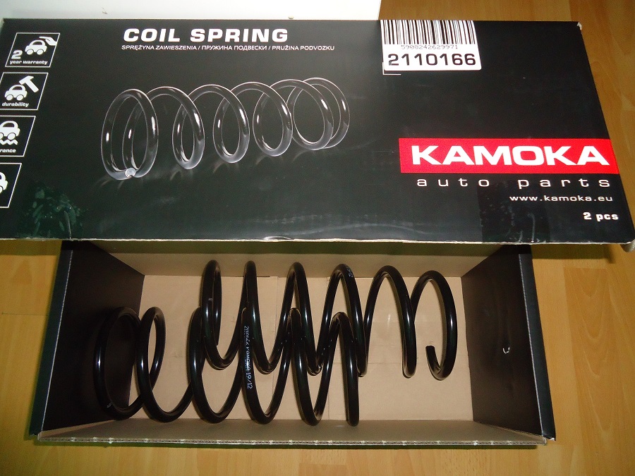

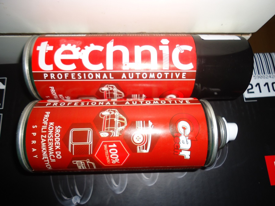

Takze dnes pred blokom som len tak s malym dvihakom dvihol predne prave koleso tak aby bolo vzduchu pružina sa uvolnila doklepok som ju presne na stred misky, horne ulozenie a horna miska-pružiny poriadku len pružina je taka slaba že dava minimalni odpor hornej myske a tak to nedrži auto som spustil naspet vrzgane prestalo takže isto su unavene tie pružiny a to fest doma mam už nove len namontovat a ked som bol von tak som nastriekal všetky dutiny tymto pripravkom pridavam foto novych pružin aj pripravku na dutiny ked nam tak tu leje aby nehdzavel

foto aj s hadičkou
