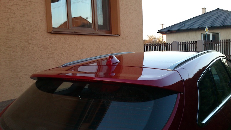

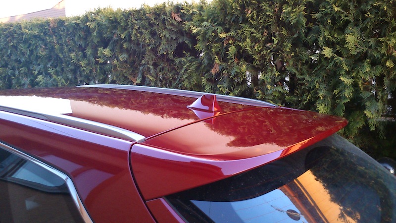

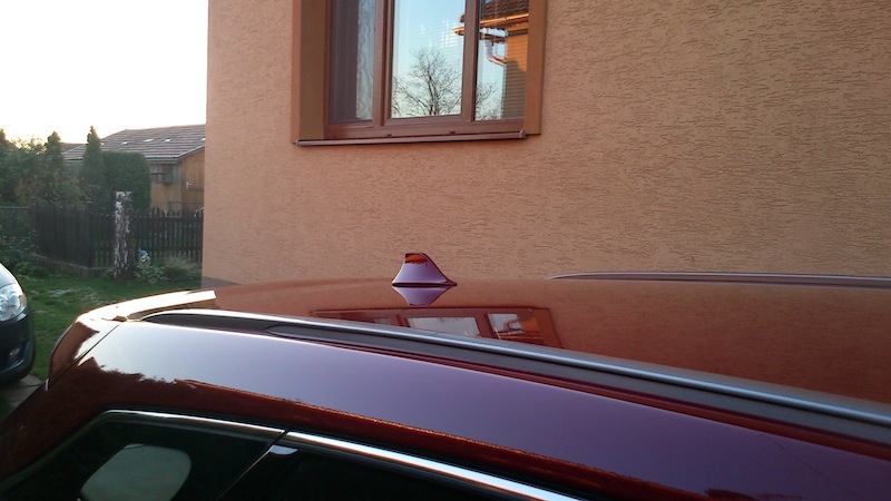

UPDATE:
Plutva je na streche.
- DSC_0557.jpg (100.29 KiB) Zobrazeno 6863 x
- DSC_0556.jpg (97.64 KiB) Zobrazeno 6863 x
- DSC_0554.jpg (155.06 KiB) Zobrazeno 6863 x

Vypada to super. Jak je na tom signal?

Re: žraločia plutva
Ešte sa k tomu nemôžem poriadne vyjadriť. U mňa doma na dvore bez zmeny. Až na cestách sa uvidí.achiles píše:Vypada to super. Jak je na tom signal?
Odpoveď k strate signálu: Mne sa nestáva, že by som len tak strácal signál. Myslím, že by to mohol byť zlý kontakt niekde medzi anténou a rádiom. Samotná plutva je len dizajnová záležitosť - aspoň tá moja. Nemá v sebe zosilovač. Má v sebe len strunku čo nahrádza pôvodný prút a vyrobca tvrdí, že môže zlepšiť a určite nie zhoršiť signál.
Niekedy sa mi stane, že mi nenájde stanicu, ktorú na tom mieste normálne počúvam, ale rádio ju tam prelaďuje na iné frekvencie. Nie je to ale chyba rádia a ani antény, ale signálu. Stanicu mám naladenú na frekvenciu, ktorá má u nás dobrý signál a rádio je schopné si nájsť pre túto stanicu iné frekvencie, (ak je taká možnosť) ak sú v dosahu a preladiť sa na ďalšiu "silnejšiu". Ak ale frekvencia priradená ku stanici nie je v dosahu, rádio si už novú frekvenciu bez pôvodnej nenájde. Je to normálne a plne to akceptujem.

Re: žraločia plutva
UPDATE:
Dneska som sa bol povoziť a signál je na 100% bez zhoršenia. Neviem či sa zlepšil, to nemôžem povedať, ale určite sa nezhoršil.

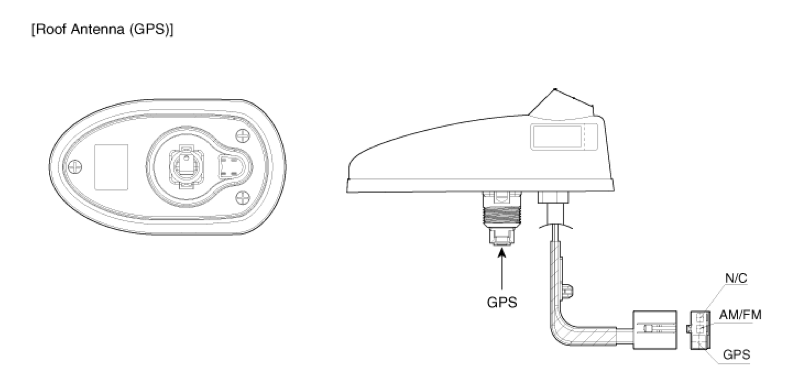

Per tých čo by ma chceli nasledovať.
Ja mám v mojej i40 NAVI a teda mám na streche rádio anténu aj GPS, čo robí celý ten kus mohutnejší a plutva čo som kúpil tu: http://www.ebay.com/itm/151077774644?ss ... 1497.l2649 sa tam nedala "narvať" ani náhodou.
Bola to papračka. Musel som odcvaknúť stredové šroby, ktoré zavadzali. Potom to zabrúsiť do stratena. Potom rozšíriť po stranách otvor, bol úzky. Zostalo tak z pôvodného asi 0,5cm len 2,5mm. Bolo treba aj trochu zbrúsiť vnútorné steny a ešte zbrúsiť kúsok z prednej aj zadnej spodnej časti, pretože strecha v tom mieste nie je úplne rovná. Tiež som musel odrezať z priloženej 3M obojstrannej pásky. Spodnú odnímateľnú časť som po zobratí stredových šróbov pre istotu celú z vnútra podlepil lepidlom na mäkké plasty. Pozor čo použijete, aby sa vám plutva nerozleptala.
Farbu som si kúpil sám, lebo cena za nastriekanie malej plutvy sa mi zdala v lakovni príliš vysoká. Pýtali 50€ +
Tu je linka na nemecký obchod: http://www.spraydosen-shop.de/spray-can ... r-basecoat Zadajte do vyhladávania hyundai a kód vašej farby, ten je na stĺpiku medzi dverami.
Výsledok je pekný.

Re: žraločia plutva
Asi sme sa nerozumeli. Myslel som túto (spodnú).
To je tá väčšia (s GPS) s ktorou si mal problém. Keby si mal tú hornú, tak to je bez problémov. Že?

Re: žraločia plutva
Tá moja anténa na i40 je určite objemnejšia, je asi o polovicu vyššia ako tá spodná a je širšia ako tá na obrázku z ebay.
Nie je úplne taká ako tá hore, ale vôbec to nie je taký krpec ako tá dole. Skôr sa mi podobá k tej hornej.
Každopádne, tá plutva v mojom prípade vôbec nesedela, bez ohľadu na to čo je na akej fotke.

Re: žraločia plutva
UPDATE:
Po týždni na cestách som schopný objektívnejšie posúdiť kvalitu signálu po zmene na plutvu. Musím priznať, že sa úroveň prijímu trošku zhoršila. V percentách asi 5%. Som presvedčený, že to stojí za ten vizuálny efekt na streche.
