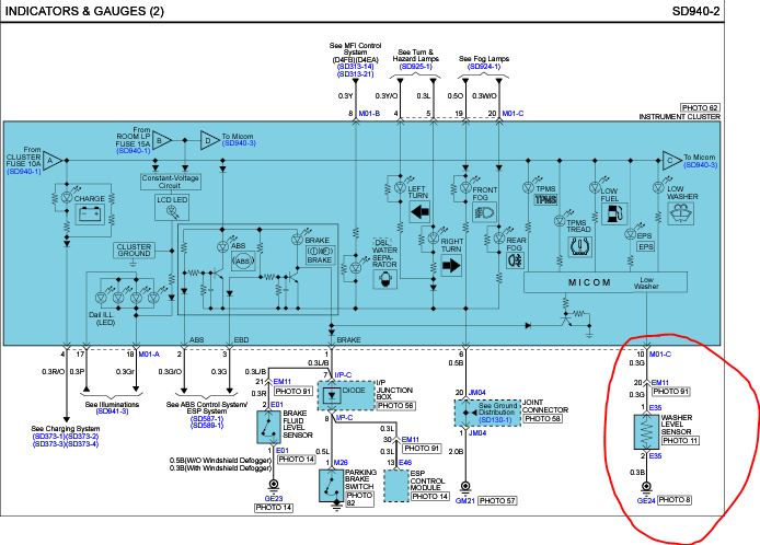

Chlapci, nestrašte. Chci si to taky objednat. Technická pri Nuldu: když to zapojuješ přidáním kolíku do toho konektoru, nevíš jestli to jde přes nějakou pojistku? Nebo jsi tam nějakou přidával.

Podle schematu to pres zadnou pojistku nejde,ani neni duvod proc by melo jit.
U ty novy i30 to maji tedy nejake divne,na co mit kontrolku kdyz vim ze uz voda nestrika? Melo by to hlasit jeste chvili pred tim nez voda zmizi ne?
jeste prikladam schema:
