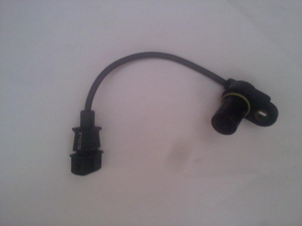

Takze jsem promeril kable, ktery vedou k tomu cidlu a proud tam jde, svicky jsou novy, takze to bude asi tim cidlem, nevite kolik stoji a jaky typ?

A jeste teda naposled jedna vec, v popisu je, ze to cidlo ma mit 900 ohmu, ja jsem pri starem cidlu nameril pres 7000 ohmu, myslite, ze by mi to treba nekde v autoservisu premerili jestli to funguje, abych to neobjednaval zbytecne?Diky.

c.ziak píše:A jeste teda naposled jedna vec, v popisu je, ze to cidlo ma mit 900 ohmu, ja jsem pri starem cidlu nameril pres 7000 ohmu, myslite, ze by mi to treba nekde v autoservisu premerili jestli to funguje, abych to neobjednaval zbytecne?Diky.
Achjo, nejede mu to, namísto 900 má odpor 7000 a uvažuje kde je chyba....... :mrgreen:

Jen jsem se ptal, auto mam teprve pul roku a moc se v tom nevyznam...
