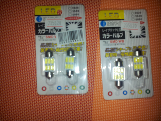

Zdravím co se týče led podsvětlení tak paráda,taky jsem si ho dopřál :) Jenže mám menší problém,ledky mi zcela nezhasnou :( prostě i když zamknu auto ledky pořád trochu svítí,je to dobře vidět za tmy. Má někdo podobnou zkušenost?
Zhasnou úplně pouze při manuálním vypnutí.

Právě že až po nějaké době,cca 20 minutách,dnes jsem to vyfotil tak se pokusím nahrát foto.
Re: Osvetlenie interieru - LED
Napsal: 17 lis 2013, 19:03
od Tom-i30
focené telefonem

dnes som sa dostal do auta s multimetrom. sadol som si dnu, vybral LED u sofera a zamkol auto.
na svorkach 12,3V, po zhasnuti interieroveho osvetlenia 3V a asi po 3-5 minutach (odhad) cvaklo vo vnutri pristrojovej dosky nejake rele a na svorkach 0V.
z toho mi vyplyva, ze cca. 5 minut po zamknuti auta je tam napatie 3V a je mozne, ze LED slabo svietia (netusim ako su zapojene tie cipy co tam mas). po tych 5 minutach vypne rele a mali by zhasnut uplne. moje interierove LED zhasnu uplne aj pri tych 3V na svorkach.
predpokladam, ze pri nastartovanom aute je stale na svorkach min. 3V.
myslim ze pomoze iba iny typ LED :(
