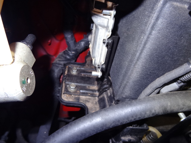

Asi po měsíci co jsem autíčko používal, jsem v garáži špatně zavřel páté dveře a do rána byla baterie prázdná. Baterii jsem měl ani ne za deset minut vymontovanou. V servisu Hyundai v Dražkovicích ji do druhého dne zadarmo nabili. Zpět jsem ji namontoval za pár minut a vše fungovalo normálně. Stačí odpojit kontakty a vzadu za baterií vyšroubovat dva šrouby, kterými je přišroubován plech, který drží baterii za dno. Požíval jsem malou golu. V pohodě se tam dostanete běžným klíčem. Zvládnete to levou rukou, kterou zasunete zleva za baterii.

dvakrát jsem se díval a moc "user friendly" mi to teda nepřipadá :-( spíš jak jsem psal, "proč to dělat jednoduše..., když můžeme ušetřit dva šroubky" :-(

Tyto dva šrouby vzádu asi drží baterii. Blikl jsem to při dobíjení.

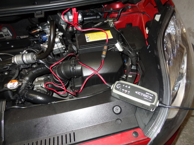

ferdu píše:I když se to nezdá, tak mi kleká baterie. A to už po cca 2,5 letech provozu nového vozu. No moc toho teda nevydržela
Chvíli jsem surfoval, než jsem toto našel. Mám stejně starou baterku ještě z výroby. Teď mi nenastartovala, tak kabely z druhýho auta, do práce (10 km) a zpět... ale dnes, potřetí to dopadlo blbě, z práce už jsem neodjel. Takže jsem rád, že tu řešíte vyndání baterky. Ano, chci ji doma nabít, garáž nemám, musím donést do paneláku. Kdyby to šlo bez vyndávání, byl bych rád. Ale kde v Praze najdu zásuvku? Jedině v nějakém servise u dobrých lidí.
Možná se ta baterka nabít dá. Nebo ji raději vyměnit? Nebo by stačilo najet třeba 30 km plynulou jízdou naplno?
Neuvažuji o značk. servisu, ač to do Průhonic daleko nemám. Jistě bych si musel připlatit za kdovíco.
airwaves
Příspěvky: 1053
Bydliště: Vysočina
Re: Baterie pro ix20
Příspěvek od airwaves »
Nevím jak je to dnes, dřív se uvádělo, že jedno nastartování se dobije zpět po ujetí cca 30km. Takže pokud jezdíš do práce 10 km tak se baterka musí občas připojit na nabíječku. Normální a normálně používaná baterka by měla vydržet 5 a více let. Normálně používaná myslím dobíjená. Normální myslím třeba Vartu. Baterka nejvíc trpí když je už jen na 30% a méně ale ještě funguje. Nevím, popojeď třeba v práci k oknu vyhoď prodlužku :D a nabíjej :D . Žena jezdila do práce 55 km jednu cestu tak jsem o baterce 2 roky nevěděl. Teď už dělá blíž tak jsem ji raději ošetřil.

:-) 30Km je rozhodně málo, traduje se, abys dobil jedno startování, musel bys najet 20 Km takže na jakš takš dobití vymlácené baterky bych to viděl cca Praha Brno a z5 :-)

jak psal kolega, stačí gola s dlouhým nástavcem, a trochu jiný hadry než kvádro a vyšroubuješ to i v tý garáži ve worku, za 8 hodin pracovního procesu to s 4-6ti A nabíječkou v kanclu nabiješ i sám :-)
umístění ŘJ na držák baterie a to celý otočit zády k uživateli mohl fakt vymyslet jenom mongol, nebo korejec (z Russelsheimu) :-(
leda že by to bylo naschvál aby ti méně odvážní z nás, uvažovali o tak triviální operaci jako je vyjmutí akumulátoru z vozu , že jí nechají na autorizovaném servisu :-(
