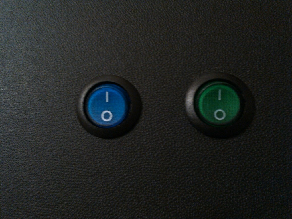

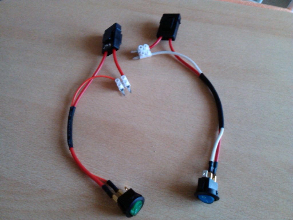

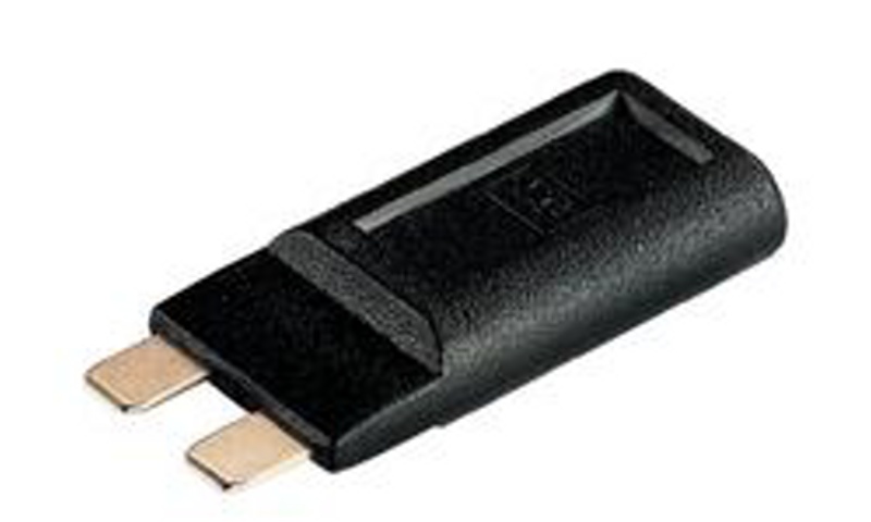

Adapter jsem udělal z čokoládky a z pojistky (nové) požil vývody. Dále držák na pojistku, vypínač, vrták a je hotovo. Funguje.
mmv
Příspěvky: 1703
Bydliště: skoro Praha
Re: Vypnutí DRL ix20
Příspěvek od mmv »
no supr, ještě bych se zeptal, proč jsi to nenapájel rovnou na tu pojistku ?? (přerušenou) a ještě případná rada, je li použit spínač 12VDC s podsvětlením, mělo by jít toto podsvětlení aktivovat (aniž by se musel tahat další kablík) propojením toho volného pinu s tím krajním nebo s tím středním podle toho jak je "konektor pojistka" zasunutá jestli zleva doprava, nebo zprava doleva, pak by to "tlačítko" svítilo ve chvíli kdyby bylo DRL tímto vypínačem vypnuto (samo při spuštěném motoru)
doufám, že jsem to napsal správně a pochopitelně, :wink:
odesláno z křesla u televize
ix20 1,4 MPI LPG 5/2012
IONIQ 2018
jirkag55
Příspěvky: 14
Registrován: 03 lis 2013, 09:54
Příspěvek od jirkag55 »
Pokud chceš podsvícení v poloze ZAP, propojíš třetí vývod s kostrou (má jinou barvu než ostatní dva). Pájet na vývod pojistky by byl asi problém, malá, blízko plast, špatný přístup ke kontaktu...Místo výroby z čokoládky jse našel adaptér přímo místo pojistky, ale stojí 130,- Kč. Vypínač jsem umístil přímo do plast. krytu pojistek vlevo pod volantem, u kolena. Vypíná pouze denní světla, jinak OK !

:-) právě že to jde i bez tahání jakýhokoliv dalšího kablíku (kostra), jenom propojíš ten krajní s tim středním, kostru si to světýlko pak bere přes zhaslou žárovku DRL, takže ti ten vypínač svítí když jsou DRL zhasnutý (tímto vypínačem), taková kontrolka schválně zhasnutých světel, to co popisuješ ty, bude svítit když bodou DRL svítit

Mám zapojeno na kostru a kontrolka svítí jen při ZAP DRL. Kdyby svítila při vypnutém DRL (v noci), to podsvícení by rušilo. Druhým vypínám podsvícení přístrojů při stojícím nastartovaném autě s vypnutými světly, abych nevypadal jako nasvětlená figurína ve výloze. Při vypnutých světlech totiž nelze tlumit osvětlení přístrojové desky.

K tomu adaptéru na pojistku: od pohledu se mi to zdá těžký, aby se to na našich silnicích natřásalo v pojistkový skříňce. Nejspíš by to kontakty vymlelo. Spíš to vidím na tu napájenou pojistku nebo ten tvůj udělátor.
