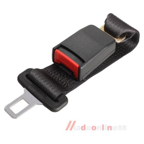

něco takového by vám nepomohlo ??
vypadá to, že to nepřeleze stovku
pomocný pás.JPG (19.14 KiB) Zobrazeno 3793 x
http://www.ebay.com/itm/M3AO-Car-Vehicl ... 43c47e186a

mmv píše:něco takového by vám nepomohlo ??
"Attention: Please make sure that the car seat belt extension size are matching your original car seat belt extension before you get it!"
Vzhledem k té poznámce, by to asi nejdřív chtělo vyzkoušet. Navíc jsem nikde nenašel info o tom, zda je to homologované :-k
A jak je známo "řetěz je tak silný, jak silný je jeho nejslabší článek", takže - ano, určitě by to pomohlo, ale za mne - jen s homologací. U žarovek do SPZ klidně homologaci oželím - nikoho neohrožuji.
V tomto případě jde o život a zdraví mého dítěte, takže bez homologace [-X

Ono se to spis pouziva k vyrazeni pipaku nezapuntych pasu v tomto pripade nebude pipat nezapnuty pas ale je pripraven k okamzitemu ptipoutani narozdil od urezane koncovky kterou nekdo pouzival k oblbnuti upozorneni nezapnuteho pasu.

Další názor je třeba proti,ale moc se mi nezdá! Je li bezpečnostní pás stavěn třeba na 100kg osobu,tak proč by homologované prodloužení pásu "neudrželo" sedačku s ± 30 kg :-k
http://www.autembezpecne.cz/cz/s40/c146 ... sedacku-Co
