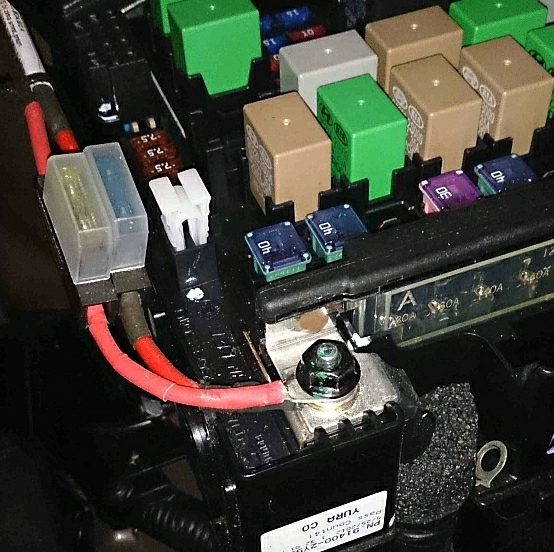

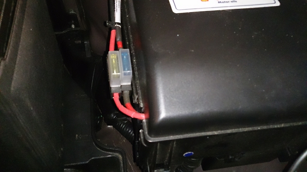

Trošku bych se obával, že vzhledem k průřezu vodičů by se mohly zejména při rozsvícených brzdových světlech, blinkrech a mlhovce dohromady přehřívat, nehledě na pokles napětí na žárovkách. LED na místě blinkrů,brzdových a mlhového světla je dobrý nápad. Přesto bych natáhl vlastní vodič, můžeš ho pak použít na trvalé připojení čehokoliv v kabině. Já jsem ho vyvedl přes pojistku z pojistkového pouzdra u motoru, vodič se dá protáhnout do kabiny přes gumovou průchodku svazku, který vede do kabiny nedaleko volantu, pak pokračovat pod koberečky a levými plasty u prahů (jdou docela dobře vypáčit-ale za tepla!!) dál do kufru. Tady je foto napojení na pojistkové pouzdro (druhý vodič vede k fanfárám). Kup si v autopotřebách patřičně dimenzovaný drát-čím tlustší,tím lepší, můžeš pak na něj v kabině napojit třeba zásuvku zapalovače, zesik, radiostanici....
- zav.jpg (239.66 KiB) Zobrazeno 3606 x
- zavřeno.jpg (250.09 KiB) Zobrazeno 3606 x
