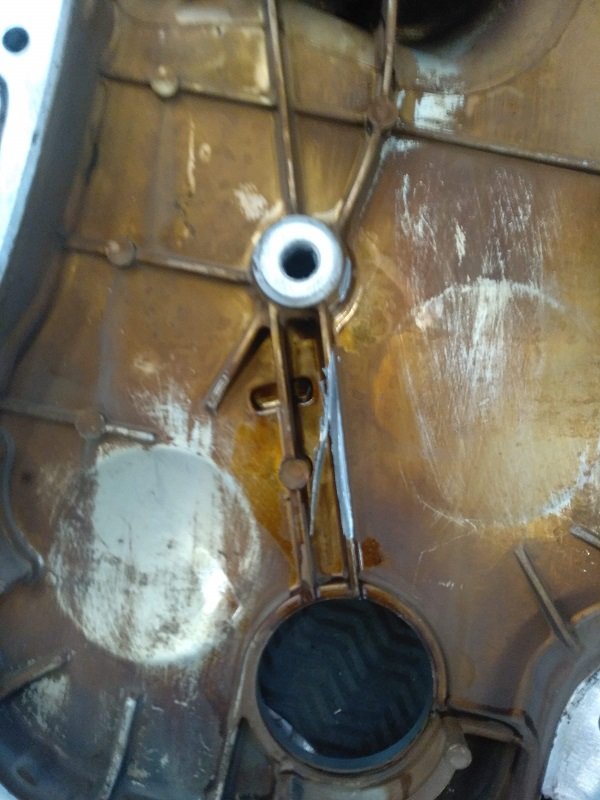

Dobrý den,
Dělal jsem rozvody (70.000) a byly vytahaný na sračku. Při tom jsem vyměnil i řemen.Teď mi celkem často auto při rozjezdu pískne. Někdy víc, někdy méně. Starý řemen nepískal. Servis mi tvrdí, že mám málo naplněnou klimu a kompresor jde ztuha. Klimu jsem nechal prověřit a je ok. Opticky mi řemen přijde málo napnutý. Takže buď je nějaký přidřený kompresor klimy(do výměny řemene byl klid), nebo je vadný nový řemen. Když tedy nejde napnout.

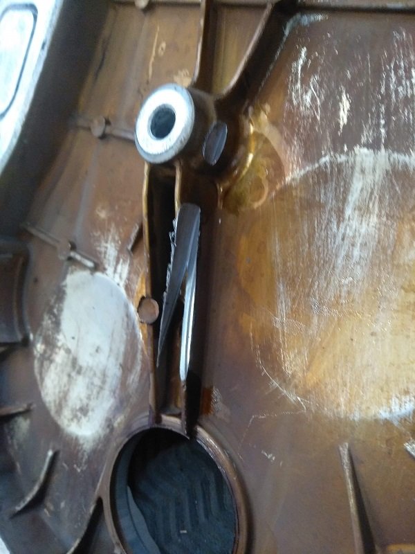

Posílám fotky, jak volný řetěz vymlel kryt. Nevěřil jsem tomu, Skočilo mi to na klice o dva zuby.
