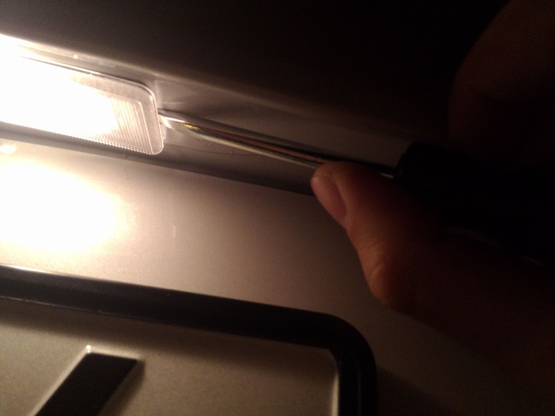

tak taky přidám pár poznatků.... předem bych chtěl poděkovat xpawlas za super postup, díky kterému jsem v celém autěm včetně menších úprav LEDek měl vyměněno vše za cca půl hoďky, zapomněl jsem na kufr, takže zítra ještě pojedu dokoupit a taky vyměním žárovky na podsvícení nohou.
a teď k výměně... jelikož mám sedan, tak info o výměně žárovek u RZ trošičku poupravím pro ty, co to budou řešit u sedanu... takže...
použil jsem šroubovák, co je u vozu u rezervy, opatrně zasunul pod světlo, je jedno z jaké strany a pootočil, světlo se vycvaklo a pak už jen rukou vytáhnul
