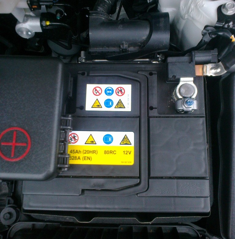

dnes v servise při kondiční prohlídce mi řekli, že ta baterka je gelová a nabíjet jen pulsní nabíječkou. To ta z Lidlu splňuje. A nakonec při těch otevřených dveřích v garáži opravdu něco muselo zůstat zapnuto, byť světlo v kufru to nebylo. Za dva dny byl celkový úbytek 0,2V, což je dost.
Jinak koukal jsem jaký typ mám já (viz foto) a jediný kod co jsem našel je RA 607 878 (na štítku) a další kod přímo vylisovaný v obalu je 583224.

jouda22 - presny typ baterie nevies ? zistis to ked odklopis kryt s +
edit: pardon az teraz som si vsimol co si pisal v poste. a vyrobcu tam nemas napisaneho na tej baterii?

není tam nic dalšího. když odklopím kryt, tak tam taky nic není. To bych musel asi sundat plusový pol, který je tak nějak celý dohromady s tím plastovým krytem a asi bych viděl celou nálepku. Ale podle těch čísel je to ta samá co máš ty.

Blbost!!!!!jouda22 píše:dnes v servise při kondiční prohlídce mi řekli, že ta baterka je gelová a nabíjet jen pulsní nabíječkou.
Je jedno jaká je to nabíječka (jakým systémem nabíjí) ale musí tam být elektronika která hlídá nabíjecí proud a gelové baterky se nesmí přebíjet!
Takže na nabíječce musí být napsáno že je určena i pro gelové baterie, pokud to na té nabíječce není napsáno tak použitím nesprávné gelovou baterku odrovnáš!
