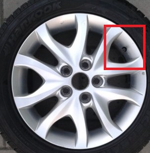

ulthar: tady posilam rozdil na stejnych discich - na jednom vidis vyrez, na druhym ne. Btw, ty s vyrezem prodavam - https://www.hyundaiclub.net/viewtopic.php?f=51&t=30860

Cize ked je normálny otvor ako na druhej foto tak tam ten tmps ventil nevojde ano???

Hardcam píše:Tobe to teda paaaliii
Dakujem Hardcam za blbu pripomienku ze mi to páli. Len som sa uisťoval lebo uz som sa stretol stým ze ma predávajúci presviedčali ze to bude pasovať aj bez vyrezu

panove jednoduchy, mobis v tom mit bordel nebude
tady jsou TPMS presne podle PN na model 2015 kratka verze, daji se tam dohledat i kombi pripadne verze pred FL
http://www.mobisparts.eu/de_de/custom/m ... armodel=54
stejne je to tam s kolama, priklad 15" A5F40AC150 kola s "vyrezem" TPMS kompatibilni, u verze pred FL, ty mam od koupe na aute ja A5F40AC100 - TPMS not recommended - fotku maji sice stejnou jak u tech 150tek ale fyzicky na tech mych kolech "vyrez" neni, takze opravdu pro TPMS je nutny "vyrez" na kolech...
Hard ma pravdu a nejakej "tuner" z shopu o tom vi asi hodne, kdyz tohle cloveku dokaze rict...

Uz jen odlisny naklon cidla smerem ven, s tim spojena prekryvaci kratka, ktera musi kolmo dolehat na vyrez v TPMS - zaroven ho pridrzuje, chrani od soli atp.
Dal je celkem podstatny, aby snimaci cast ventilu dolehala na vnejsi cast disku, vzhledem k fixnimu tvarovani ventilu to lze docilit jen u disku pro TPMS, ktere s touto nutnosti pocitaji.
Stejne tak je to pri vyberu aftermarket disku, je nutne vybrat disky, ktere jsou pro snimac (byva uvedeno N100 jakozto konec oem cisla cidla) vhodne. Pokud by nastal problem, bude ho clovek z racingline resit? Vazne neni lepsi nelamentovat a dat to, co byt ma?
