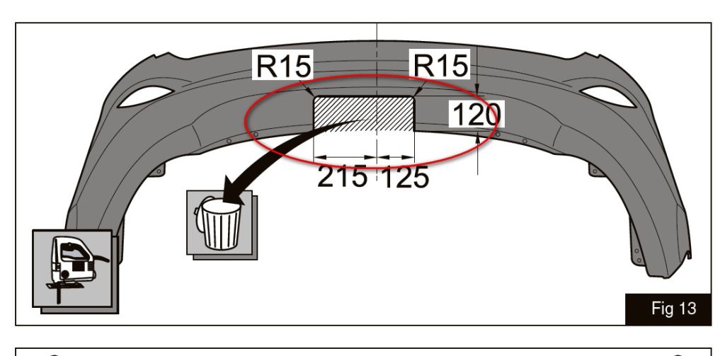

Tak si predstavte ze dnes mi bolo zo servisu povedane ze to bolo montovane podla navodu. LOL
Tu je linka na to tazne:
http://www.mobisparts.eu/de_de/custom/m ... armodel=27
Vidim to ako beh na dlhe trate. Kazdopadne som ochotny sa ist kvoli tomu aj sudit pretoze toto sa jednoducho nerobi.
Jasne mi bolo povedane pri objednavke ze to nebude zo zadu vidno ani na narazniku nebude nic vyrezane.
Toto je proste totalny vysmech.
By ma zaujimalo kolko takychto taznych namontovali.
Rozmyslam ze im na to urobim reklamu... nech namontuju viac takychto taznych.
Hlavne ze sa manik co ma na starosti servis a montaze tychto veci presviedcal ved "Isiel podla navodu".
Zevraj sa im to zdalo divne ale ked to bolo tak v navode tak preco nie... urezeme to cele nie.
Mi to pride ako "PAT A MAT" nazivo.... doslova.
Som myslel ze ma uz nedokaze nic prekvapit ale vzdy sa najde nieco co to uplne zabije.
Je to do prdele uplne nove auto a on tomu proste ufakli kus naraznika.

Tak podla foto auta v tom odkaze sa to da namontovat aj bez toho vyrezu, neviem, ako podla navodu. Hyundai zastupenie ma technickeho poradcu, mozno by ti dali stanovisko, ci to je namontovane podla navodu. Reklamaciu ak mas moznost, spis s pravnikom, naraznik s lakovanim cca. 800 Eur.

vy ste si inac pozreli ten montazny navod ? je tam sice obrazok ze treba z naraznika trosku odrezat ale uplne inde ako to urobili oni ... prikladam vyrez z montazneho navodu, ktory bol na stranke co si dal odkaz (konkretne ten 2.92MB)
Ten vyrez je tam zaznaceny ale zo spodnej casti naranizka (z tej co nie je vidno).
nech kupia tomu co to montoval okuliare... ved je to tam jasne viditelne este som to vyznacil.
Ked mali dole naraznik tak uz len podla tvaru mohli vidiet co maju vyrezat.
Zjavne to robili po prvy krat. Kludne s tym zajdi do ineho servisu a tam ti na 100% povedia ze sa to takto nerobi mozno by ti vedeli dat aj pisomne vyjadrenie.

Je to origo diel od nich z katalogu prislusenstva tak by clovek ocakaval kvalitu a nie tutok montaz na zachode.
Viete mi niekto cvaknut spodok zadneho naraznika na kombiku rok 2014?
Uplne odspodu. A ak sa da odmerat kolko ma ten naraznik od zaciatku po viditelny kraj tak ako je to na tom montaznom navode.
Tam je pisane ze ten otvor ma byt 12cm ale to mi pride ako extremne vela.
Vie mi niekto poradit kde zohnat kontakt na to technicke zastupenie Hyundai?
