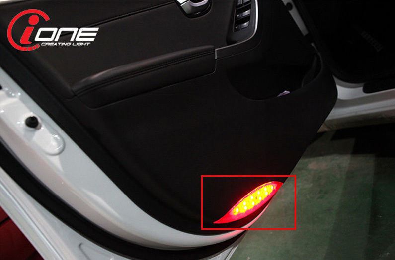

Chlapi, nezkouseli jste nekdo montaz tohoto?
http://www.ebay.co.uk/itm/LED-Front-Doo ... 1159287737
dvere led.JPG (46.98 KiB) Zobrazeno 2734 x

vyzera to pekne, otazka je, odkial tam natiahnut stavu spinanu stavom otvorenia dveri....

Tady maj i nejake fotky, ale nepoznam z toho odkud to napojuje.

tam to vidiet je. zda sa, ze napichol zvazok k prednym el. oknam, odtial ma + a kostru dava cez dverovy spinac. aby to bolo 100% treba zmerat, ci je dverovy spinac jednym kontaktom na kostre auta.

Napojuje to na dveřní spínač který je spínán kostrou a stálé plus si bere ze svazku z prahu předních dveří, ale je to celkově blbost, na co ti bude, když to napojíš na stálých 12V v prahu, když nemáš jak dostat kabel do vnitřního prostoru dveří...

Door panel musis dat pri montazi dolu tak ci tak. za nim najdes zvazok v dverach kde je plus. bude treba pretiahnut kostriaci kablik cez prechodku z dveri do A stlpiku, popod plasty k B stlpiku, kde je spinac. Toto je cast prace, ktora ma na tom odradza (taky bastel...) inak by to za tu frajerinu stalo. Druhe riesenie by bolo najst ten drot od spinaca dveri k RJ a napojit to tam, ale aj tak by siel novy kabel cez prechodku dveri.

mam to na FD verzi a spinane + jsem si pritahl od stropniho osvetleni bypasem (primo z konektoru jsem dal extra novy pin s rozbockou) - lze demontovat do puvodniho stavu aniz by slo cokoli poznat.
ficak byl protahnout to pres svazek u pantu, ale i to je resitelne.
jo a pokud by nekoho napadlo dat bile krytky a bile diody - vypada to super, ale STK se to moc nelibi, ergo pred kontrolou odpojit anebo vratit zpatky na chvili cervenou odrazku :D

nevim o jake pruchodce do xveri je tu rec, ale ja tam mam kostku a ne pruchodku.
