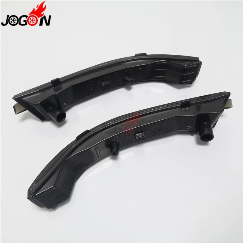

Ahoj, zrovna řeším nefunkční blikač pravý. Divné je že všichni mají mrtvý ten pravý, asi nějaká systémová chyba. Řešil jsem cenu, jestli vzít na ebay a vrtat nebo origo. Tady někdo dával odkaz na díl za 2.190,-. V auto Kelly ho mají za 1.812,- a pokud u nich máte nějakou slevu, tak se třeba dostanete ještě níž. Vím, že je to pořád o tisíc víc než na ebay, ale nemusím čekat, otvor je tam kde má být, takže je to asi na každém.

Zvláštní je, že já když "mamutka" koupil byl ledblinkr v zrcátku prasklý a plný vody, ale i tak plnil svou funkci a blikal..... Zřejmě důvody nefunkce těch blikačů bude někde jinde.... Např. jsem koupil Ledžárovku do couvaček na Ebay a pak zjistil, že jedna část nesvítí. Omrkl jsem to a bylo to nekvalitně proletováno - proletoval jsem to a funguje to..... :wink:
Asi bych koupil na Ebay ..... cena bude opravdu jinde

Uvažuji o použití korejského dílu, ale mám pochyby o realizaci - podle obrázku chybí upevňovací packa na vnitřním kraji (asi nevadí), je tam výstupek, který zřejmě bude překážet (možná půjde odstranit), ale hlavně vystouplý plastový výstupek/otvor s konektorem je jinde - v uvedeném místě je plast zrcátka a za ním mechanismus upevnění/natáčení zrcátka. Netuším, jak tam dostat kablík s konektorem, resp. co provrtat. Poradíte, prosím, zkušenější...
Díky
michal223 píše:Taky jsem měnil LED modul za korejský model z ebay. Stačí opravdu jenom vyvrtat díru do plastu kvůli tomu káblíku. Svítí to stejně a za tu cenu se to rozhodně vyplatí.

Ahoj. Takze pokud to chápu dobře, jediny rozfil mezi CZ a KoR blinkrem je pozice konektoru. Neni tedy problém objednat si plovoucí blinkry do zrcatek a prehodit ?! Vsichni cinani mi píšou, ze plovouci blinkr z Elantry nepasuje a podle vseho tvarově OK akorat konektor je jinde. Dik
