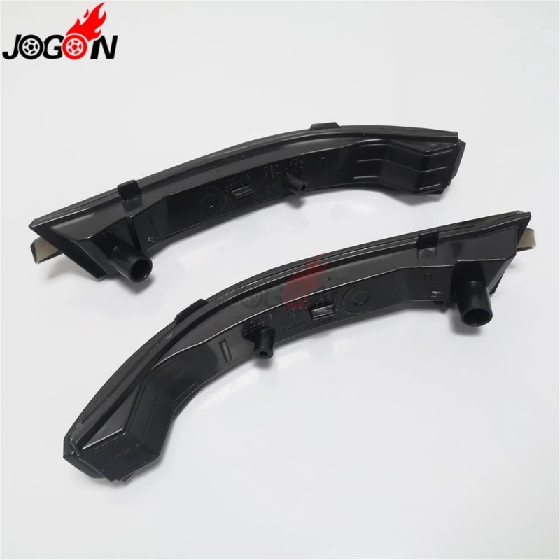

taky mě zlobí blinkr (připojuji se do klubu levých).
Uvažuji o použití korejského dílu, ale mám pochyby o realizaci - podle obrázku chybí upevňovací packa na vnitřním kraji (asi nevadí), je tam výstupek, který zřejmě bude překážet (možná půjde odstranit), ale hlavně vystouplý plastový výstupek/otvor s konektorem je jinde - v uvedeném místě je plast zrcátka a za ním mechanismus upevnění/natáčení zrcátka. Netuším, jak tam dostat kablík s konektorem, resp. co provrtat. Poradíte, prosím, zkušenější...
Díky
michal223 píše:Taky jsem měnil LED modul za korejský model z ebay. Stačí opravdu jenom vyvrtat díru do plastu kvůli tomu káblíku. Svítí to stejně a za tu cenu se to rozhodně vyplatí.

Ahoj. Takze pokud to chápu dobře, jediny rozfil mezi CZ a KoR blinkrem je pozice konektoru. Neni tedy problém objednat si plovoucí blinkry do zrcatek a prehodit ?! Vsichni cinani mi píšou, ze plovouci blinkr z Elantry nepasuje a podle vseho tvarově OK akorat konektor je jinde. Dik
