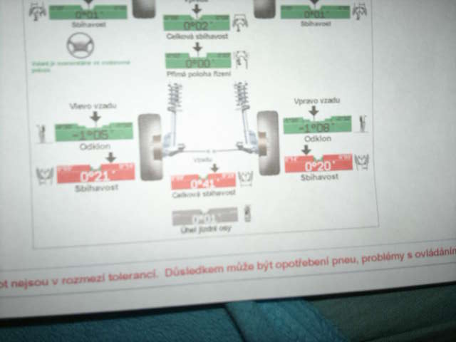

Re: odieranie pneumatik z vnutornej strany
prikladam fotky z geometrie,prva fotka je vysledok po geometrii v juny a druha fotka je po geometrii zo vcera
hodnoty zbiehavosti zadnej napravy mi niesu jasne, na geometrii predtym bola zbiehavost na lavej strane nizsia ako na geometrii zo vcera a hodnota na pravej strane bola predtym vyssia a vcera nizsia,akoby sa lava strana pokazila a prava napravila
aky na to mate nazor?

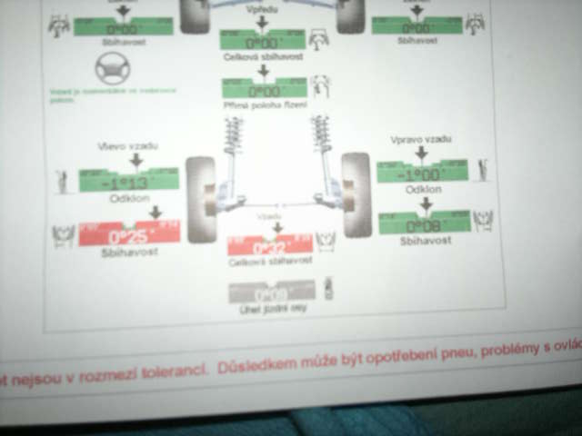

geometria zo vcera
- d.jpg (28.75 KiB) Zobrazeno 5347 x
ten rozdil je dan pneu a pokazde kdyz pujdes merit geosku tak nikdy netrefis do stejnych hodnot,staci kdyz auto properuje a je uz to jine, v lete jsi mel letnaky jiny rozmer vcera -zimaky, podle mereni mas vzadu velky odklon do minusu a v kombinaci se sbihavosti se projevuje to co mas na pneu,poradne zkontroluj uchyceni napravy v karoserii, ted nevim jestli si se zminoval jestli jsi mel vymontovane nabojky,pokud ne tak je vymontuj a zkontroluj dosedaci plochu jestli tam neni narust rzi ci jiny problem tak ze by to sedelo nakrivo nebo jestli tam neni ubytek materialu tak ze by doslo k ohnuti a taky poradne zkontrolovat loziska,potom se podivej jestli neni praskla pruzina,nekdy se stava ze praskne 3/4 zavitu od kraje, anebo jsou pruziny unavene,a kdyz jste to merili, nezkouseli jste cely zadek nadlehcit jestli se to zmeni do normalnich hodnot
