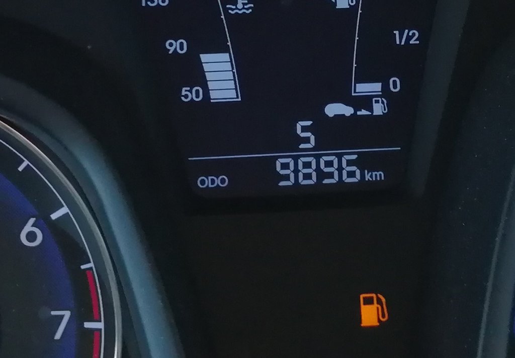

Prosím o radu od zkušených provozovatelů IX20.
Zatím jsem se setkal se stavem, kdy se mi rozsvítí kontrolka stavu paliva při dvou segmentech ukazalele. Nikdy jsem nejel na doraz. Otázka-při další jízdě dojde k blikání dané kontrolky (u předešlého Opla Meriva to tak bylo)???
Trochu matematiky- ukazatel má 12 segmentů, nádrž je údajně na 50 l, tedy cca 4l/segment. Připadá mi, že tato moje úvaha nefunguje a dojezd podle palubního počítače je zkreslený.
Re: Ukazatel stavu nádrže
Napsal: 26 led 2020, 19:16
Kontrolka stavu paliva blikat nebude, bude jen trvale svíti.
Palubní počítač vyhodnocuje dojezd při dotankování doplna podle nějakého algoritmu odvozeného z předešlé jízdy / jízd a následně ho upravuje podle aktuální spotřeby. Skutečný nájezd je obvykle větší než vypočtený počítačem.

Předposlení fáze :D svítí oranžová kontrolka + svítí poslední dílek stavu paliva + místo dojezdu v kilometrech jsou pouze tři čárky
Poslední fáze :lol: svítí oranžová kontrolka + bliká poslední dílek stavu paliva + stále tři čárky místo dojezdu v kilometrech

U předešlé ix20 r.v.2010 se mi při dvou dílcích rozsvítila kontrolka a odpočítávalo to do 50 km. Potom už jen 3 čárky. U nynější r.v.2019 se také rozsvítí kontrolka při dvou dílcích a odpočítávalo to stále. Měl jsem s sebou kanystr pro případ, že by došel benzín. Chtěl jsem vyzkoušet dojezd. Pak jsem při 5 km narazil na pumpu s výhodnou cenou a neodolal a natankoval 45 l do plné.

doplním informaci: po ujetí cca 25km na poslední dílek tak začne blikat :)
