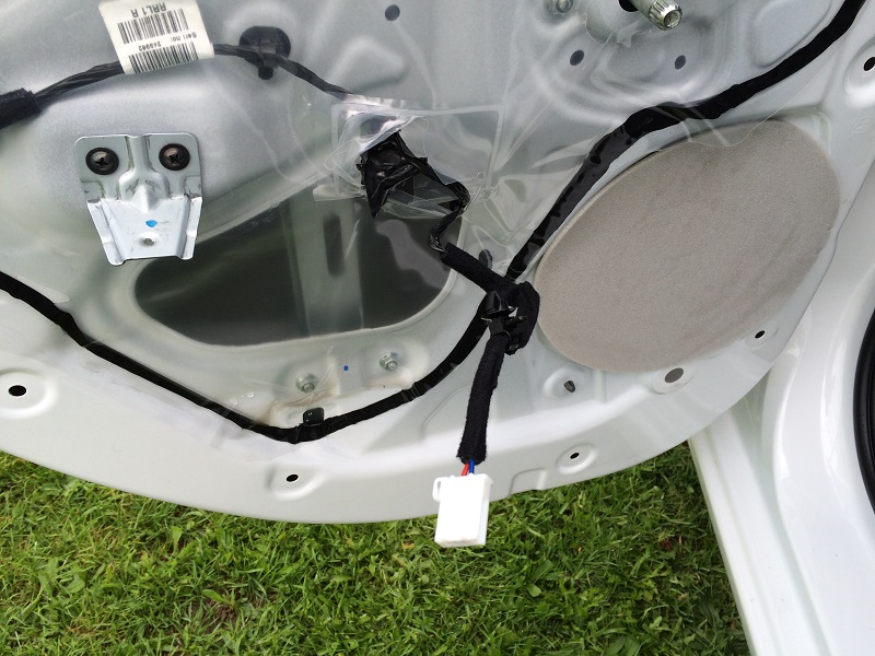

A pak mi to nedalo a rozebral jsem i zadní dveře a kabel k reproduktorům jsem tam našel zabalený v izolačce (viz. foto přílohy), připojil a hráli, takže prozatím jsem dal repráčky original ze předních dveří do zadních. Moje i20ka je z r.v. 2015 a výbava family+, myslím si, že ty kablíky do zadních dveří musí mít natažený všechny vozy nehledě na výbavě.
kablík reproduktoru v zadních dveřích
namontovaný origo reproduktor v zadních dveřích
Jinak doporučuju aspoň částečně, jako já, vytlumit dveře. Zlepší akustiku a zároveň i zvuk zavírání dveří.
