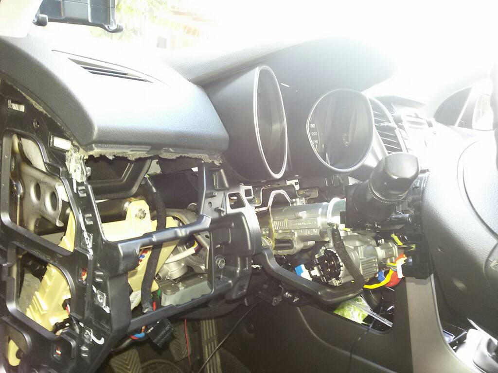

UPDATE: Prinášam finálne sľúbené video a zároveň oznamujem ukončenie práce na tomto projekte. :wink:
https://youtu.be/Iwm-41dWZXY
Ak by niekto chcel urobiť to isté do svojeho :hyu: pridávam linky na komponety, ktoré som použil:
http://www.aliexpress.com/item/ELEWIND- ... 90083.html
http://www.aliexpress.com/item/universa ... 03798.html
http://www.aliexpress.com/item/4-3-colo ... 35809.html
a fotka ON/OFF modulu.

Poserte mě všichni svatí!!!!!!!!!!! Ten kluk si rád hrál s legem a zůstalo mu to dodnes =D> =D> =D> Sakra pecka věc, kdybys bydlel blíž, snad bych ti zaplatil abys mi to udělal též :D Tohle je proste mazec. Možná už to tu padlo, ale obraz se nenahrává na SD viď? Je to čistě na parkování po stisknutí toho čudla u ručky hej?

Presne ako si to zhodnotil, je to len na parkovanie, tak aby si videl tam kde normálne nevidíš. Preto sa tomu hovorí BLIND kamera. Snažil som sa nachvál kameru natočiť čo najviac k zemy. Toto miesto nie je vhodné na nahrávanie. K tomuto účelu je najlepšie si niečo zavesiť pri spätné zrkadlo. :wink:
P.S. Určite by sa dal výstup z kamery posunúť na nejaké lacné DVR zariadenie s SD kartou. :P

je to super, možná se do toho také pustím, jen bych se pokusil dostat obraz na vestavěnou navigaci a aktivaci by byla automatická při parkování. Představoval bych si to tak, že po zařazení zpátečky jde obraz zezadu a po jejím vyřazení se zapne např. na 15 sekund obraz z přední kamery. Poté se kamera vypne, případně pokud se dá zase zpátečka, tak se cyklus opakuje. Potřeboval bych jen někoho, kdo my na to navrhne zapojení :)
Co přesně dělá ten tvůj ON/OFF modul?

čau achiles, ďakujem. Po prečítaní tvojho príspevku som sa dosť rozosmial. Neber to osobne. Je to preto, že som sa zapojením prednej kamery do navigácie podrobne zaoberal a niečo o tom viem. Odporúčam ti pečítať si toto vlákno https://www.hyundaiclub.net/viewtopic.php?f=110&t=31344 je presno o snahe dostať prednú kameru do originál navigácie. Ak by si náhodou hľadal definíciu "Mission impossible", tak to bude mimo iného aj práve toto zapojenie prednej kamery do navigácie. Keď sa ti to podarí daj vedieť. :wink:
ON/OFF modul ma jednoduchú funkciu. Zapína a vypína kameru s monitorom cez impulz. Na zapínanie a vypínanie používam momentový spínač. Je to tak preto, aby som zabezpečil vypnutie kamery a monitora aj pri zhasnutí motora, tak aby to zostalo vypnuté po opätovnom naštartovaní. :P
