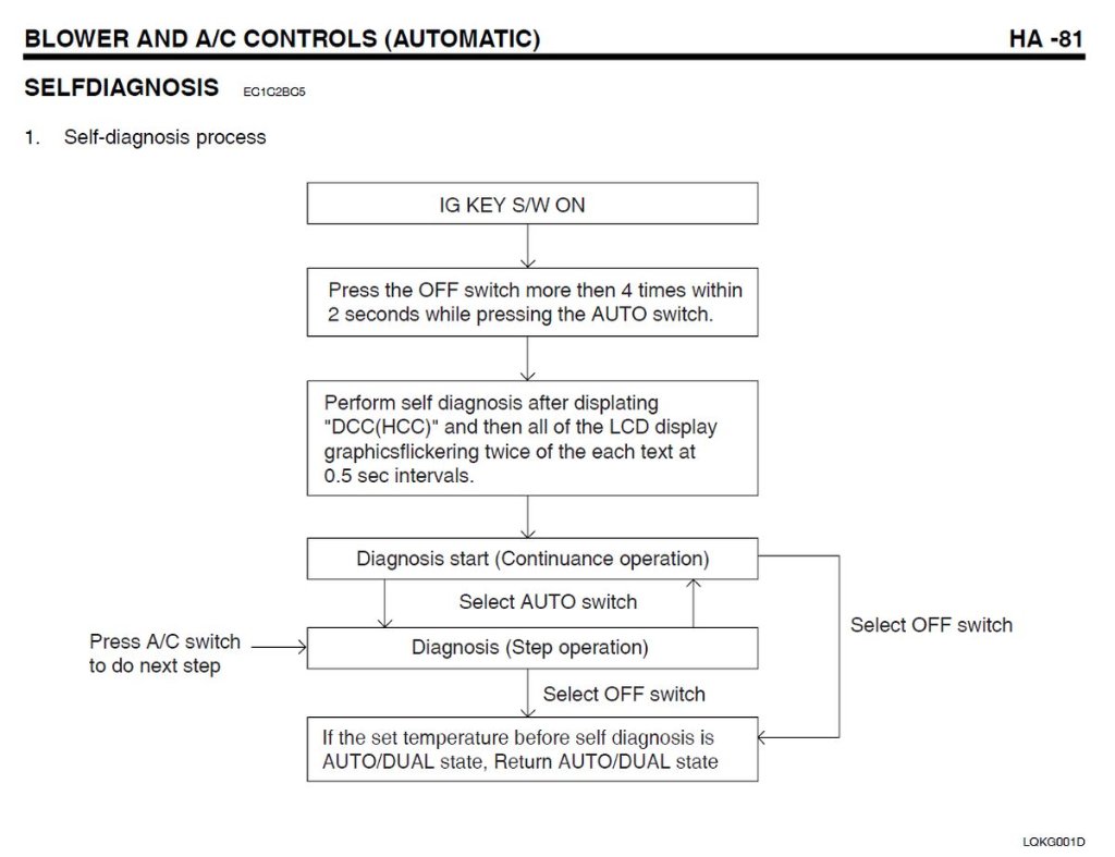

Mas-li automatickou klimu, tak se da provest self-diagnostika nasledujicim postupem:
- prepni klic v zapalovani do polohy ON
- zmackni 4x tlacitko OFF na klime behem 2s a zaroven drz stalcene tlacitko Auto
- pokavad to vypise na displeji dve nuly, tak to nic nenaslo a pokavad neco jineho, tak dej vedet
- diagnostika se ukoncuje pres tlacitko OFF

Bed@ píše: 16 dub 2020, 00:03 Mas-li automatickou klimu, tak se da provest self-diagnostika nasledujicim postupem:
No to si mi dal😁...samozrejme, že mám Automatickú dvojzónovú klímu😉.
Skúšal som ten tvoj návod, ale akonáhle som dal OFF pri stlačením AUTO, tak sa to celé vyplo a bolo všetko OFF(ani 4x OFF nič nepomohlo), takže som nevyriešil nič...skús mi ináč pomôcť. :hyu:

Ten postup normalne funguje i na Kie, takze doporucuji to zkusit jeste jednou. Vypnout klimu, at se po otoceni klicky na ON nepusti a pak zmacknout AUTO a zaroven mackat 4x OFF :idea: :D

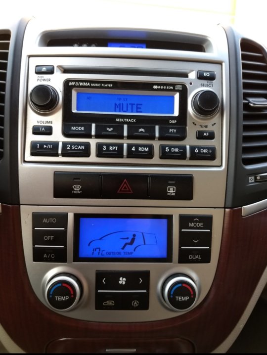

ErosKE
Příspěvky: 281
Registrován: 23 bře 2012, 19:57
Bydliště: Košice, SK
Re: Klíma
Příspěvek od ErosKE »
VW Touareg 2015 PREMIUM 4MOTION 193KW/262k 3.0 V6 TDi (2025 - 150.000km)
Hyundai SantaFe 2006 2.2 CRDi 110kW/150k 4WD 5st.AT GLS/VGT (2025 - 310.000km)

Tak mi to taky nefungovalo, zkousel jsem to na manzelky aute. Tady prikladam stranku z manualu, ze ten postup opravdu existuje:
test klimy.jpg (79.28 KiB) Zobrazeno 7217 x
Ted koukam, ze jsem si to spatne pamatoval, pisi tam, ze se OFF ma zmacknout vice jak 4x :? No zitra to jeste zkusim :wink:
