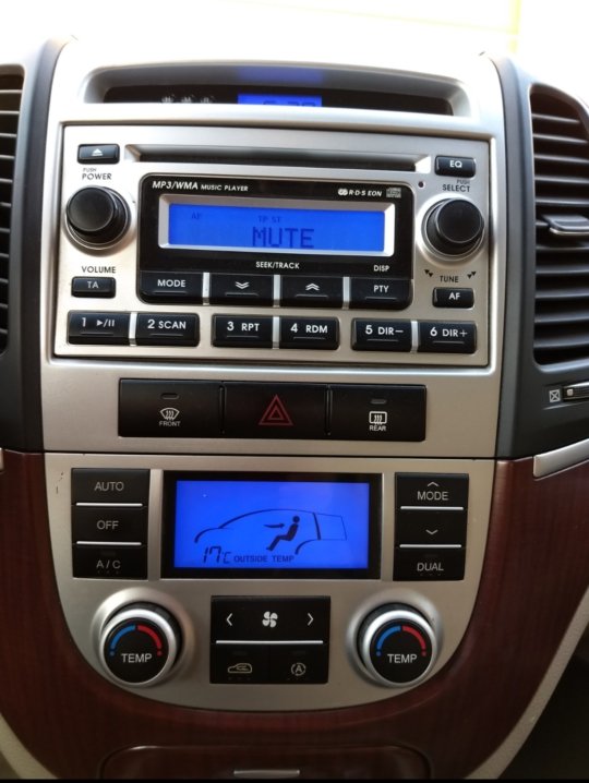

Nazdar Santaci, dnes som zistil, že na spolujazcovej strane nefunguje klíma(2 prieduchy), na vodičovej strane a vzadu ide perfektne. Skúšal som aj dať na absolútny chlad, ale stále to hreje, tak teraz neviem, či dochádza chladivo(čo nevyzerá, keď zvyšok funguje) alebo ako tu čítam odišiel nejaký motorček. ](*,)

No to si mi dal😁...samozrejme, že mám Automatickú dvojzónovú klímu😉.
Skúšal som ten tvoj návod, ale akonáhle som dal OFF pri stlačením AUTO, tak sa to celé vyplo a bolo všetko OFF(ani 4x OFF nič nepomohlo), takže som nevyriešil nič...skús mi ináč pomôcť. :hyu:

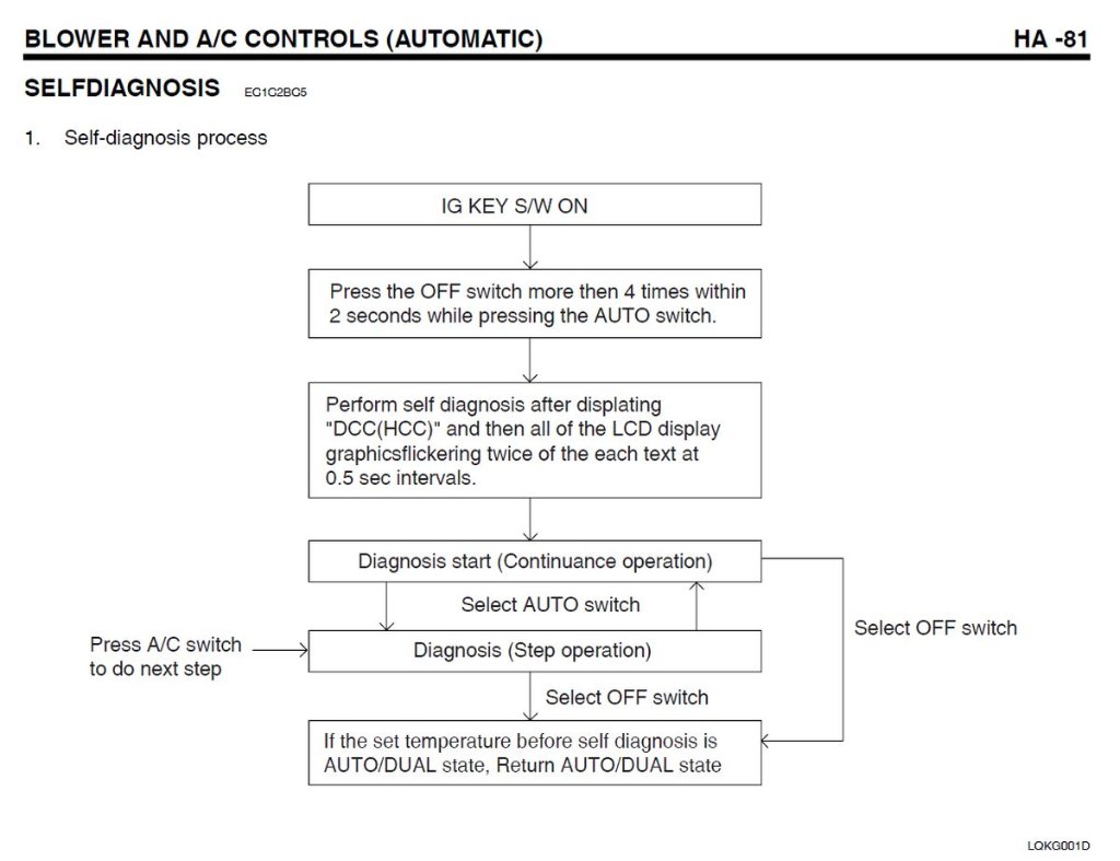

Tak mi to taky nefungovalo, zkousel jsem to na manzelky aute. Tady prikladam stranku z manualu, ze ten postup opravdu existuje:
test klimy.jpg (79.28 KiB) Zobrazeno 7218 x
Ted koukam, ze jsem si to spatne pamatoval, pisi tam, ze se OFF ma zmacknout vice jak 4x :? No zitra to jeste zkusim :wink:
