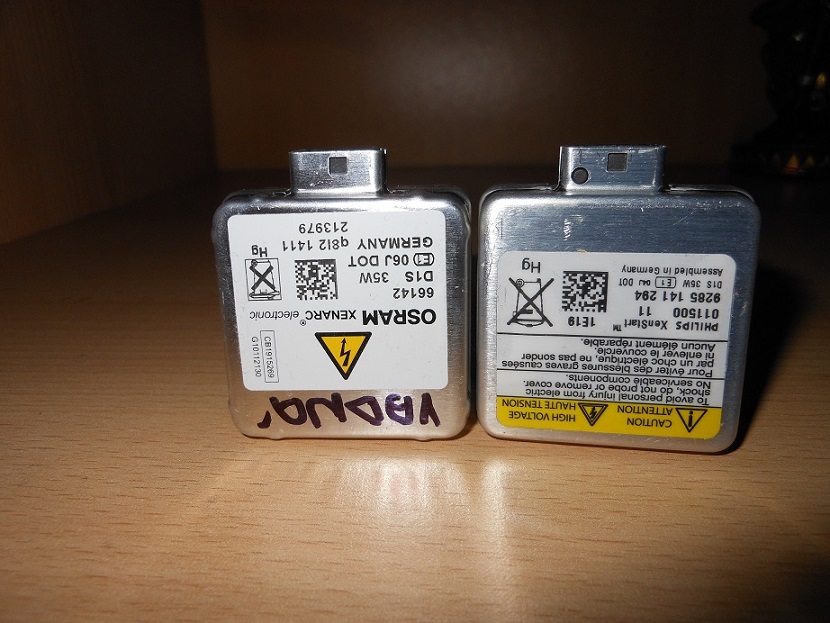

Pokračování......uvolnění upevňovacího plíšku demontáží 2 šroubků
Plíšek je venku, HID je uvolněna
obě výbojky světel jsou venku, vlevo je vadná, vidět je zabílená baňka
blížší pohled, vlevo je vadná, vpravo je na cestě do věčných lovišť.
Dokonce je každá jiná!! OSRAM K.O., PHILLIPS téměř K.O.
Montáž opačná, zakoupeny OSRAM Original za 1.350,- Kč/kus
