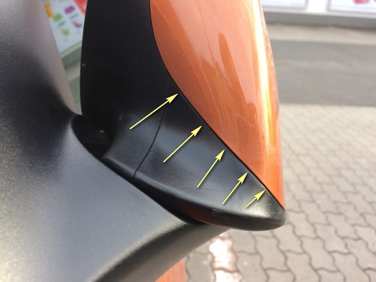

Tak pres snahu se mi nepovedlo zrcatko vycvaknout a nechtel sem to rozbit, tak jsem vzal takove samolepici tlumeni a tenky pasek sem nastrkal do ty sparicky. Je tam lehce vetsi mezera, ale piskani po pul roce konecne utichlo :)

Když budeš mít chvilku, udělej foto co a jak si kam nacpal :D. Mě to píská taky

Dnes sem dal auto do servisu na prestrikani narazniku, az bude zpet, tak vyfotim :)

No, ale to piskani nejde od blinkru, par postu zpet jsem to psal co to dela presne u me a uz jsem to vyresil. Nicmene, tam kde jsem udelal sipky, tak tam sem dal tu "penovku". Foto uz po uprave zatim nemam.

To já vím co jsi psal. Ale může to být o tom, že skládání ze dvou kusů s sebou nese méně nepřesností než ze třech :lol: .

Fakt je ten, ze na tom pujcenem co nema blinkr je ten kryt nacvakly mnohem lepe a temer bez spary.
