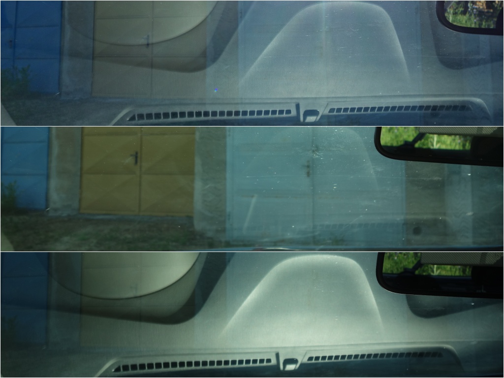

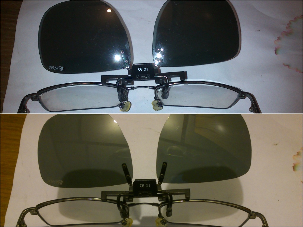

Raspel, Shawt, Axel a další - musím potvrdit, že s těma polarizačníma brejlema máte pravdu!
Zkusil jsem ty svoje přídavné sluneční, ve formě klipsu, které jsem zmínil výše, a kupodivu jsem zjistil, že polarizujou!
Pro ty, kdo nemají zkušenost, připojuju fotku brejlí - na tvar nehleďte, kdysi dávno jsem je nůžkama zastřihnul podle svých tehdejších "dioptrií". Dobrý je, že se daj' při vjetí do relativní tmy (les, tunel) snadno vyklopit nahoru.
Na trojfotce je tatáž scéna v protislunku 1.) bez brejlí, 2.) s brejlema a 3.) s brejlema "naštorc", teda otočenýma o 90 stupňů (kdy došlo k zesílení odlesku). Účinek brejlí je zcela evidentní
Stejně ale je to jen obcházení problému, který špičkoví konstruktéři

Obávám se, že servis se ani nemá k čemu vyjádřit
Re: Rušivý odlesk palubky na předním okně
Pepa59,hlavne,že si našiel riešenie svojho problému.
