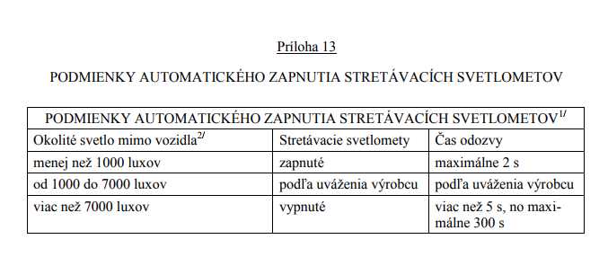

ja len doplnim mr. hyu, ze je to zapojene podla predpisu ehk 48 a mozno sa to niekomu zide na stk, alebo pri nejakej cestnej kontrole... :)
Kód: Vybrat vše
Elektrické spojenia
6.19.7.1. Denné svietidlá sa môžu automaticky zapnúť vtedy, keď zariadenie, ktoré
spúšťa a/alebo vypína motor (pohonný systém) je polohe umožňujúcej činnosť
motora (pohonného systému). Denné svietidlá však môžu ostať vypnuté za
týchto podmienok:
6.19.7.1.1. keď je ovládač automatického prevodu v parkovacej polohe; alebo
6.19.7.1.2. parkovacia brzda je v polohe používania; alebo
6.19.7.1.3. predtým, než je vozidlo uvedené prvýkrát do pohybu po každej ručnej aktivácii
pohonného systému.
6.19.7.2. Denné svietidlá sa môžu vypnúť ručne, keď rýchlosť vozidla nepresiahne 10
km/h za predpokladu, že sa zapnú automaticky, keď rýchlosť vozidla presiahne
10 km/h alebo keď vozidlo prešlo viac než 100 m a ostanú svietiť až kým sa
znovu úmyselne nevypnú.
co sa tyka prepinaina medzi dennymi a stretavacimi svetlami, tak to upravuje ten isty predpis, priloha 13
dost casto som sa stretaval s nazorom, ze ked na niekoho niekto caka, tak zbytocne svieti v noci s dennymi svetlami a asi z tohto dovodu sa hyu rozhodol zmenit zapojenie ako pouziva napriklad toyota... mne toto zapojenie tiez nevyhovuje, ked stojim na krizovatke, tak pocas dna som na brzde {autoholde} a v noci zatahujem rucnu...
