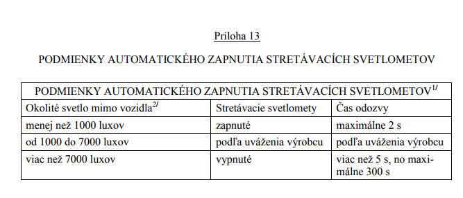

co sa tyka prepinaina medzi dennymi a stretavacimi svetlami, tak to upravuje ten isty predpis, priloha 13
dost casto som sa stretaval s nazorom, ze ked na niekoho niekto caka, tak zbytocne svieti v noci s dennymi svetlami a asi z tohto dovodu sa hyu rozhodol zmenit zapojenie ako pouziva napriklad toyota... mne toto zapojenie tiez nevyhovuje, ked stojim na krizovatke, tak pocas dna som na brzde {autoholde} a v noci zatahujem rucnu...
