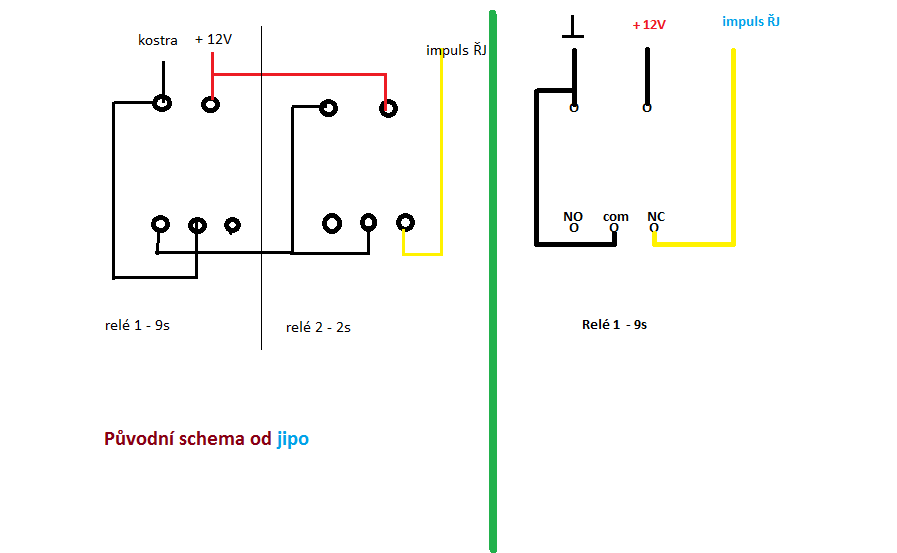

pas: restartuje se při zapnutí světel, ventilátoru.... celý modul delay relay a odpočítávání času jde od začátku, nebo jen na okamžik (např. 0,2 s) odskočí kontakt relé a znovu přitáhne, ale modrá LED na desce modulu nezhasne? Doufám, že máme stejné moduly relé kde jsou 2 LED. :-k
Já dělám pokusy pouze s jedním relátkem - pravé schema....
https://www.hyundaiclub.net/download/file.php?id=33509
Úprava s_s.jpg (35.5 KiB) Zobrazeno 9397 x

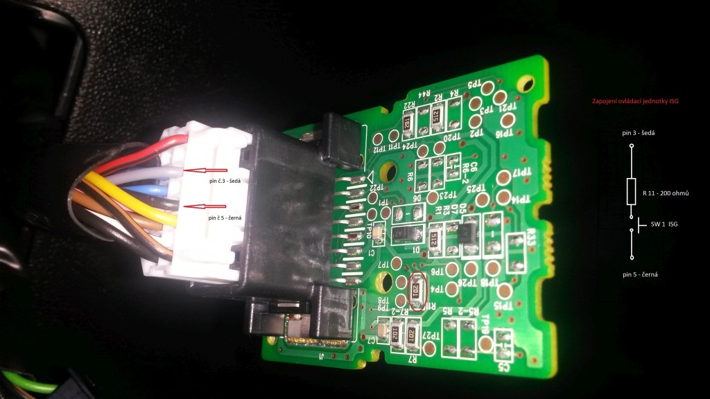

Doplnil jsem modul relé o kapacitu 1000uF/16V, podařilo se ji osadit přímo na modul. Diodu toto zapojení obsahuje již z výroby. Sériový odpor 200R smd viz. - https://www.hyundaiclub.net/download/file.php?id=33457 jsem zapojil na spodní stranu spoje.
Při testech "na stole" nevykazuje zařízení žádnou závislost na pokles napětí. [-o< Ještě musím otestovat modul na teplotu -/+. :-k

Předpokládám že ten černý je minus. Ještě by mne zajímalo abych nemusel vymýšlet vymyšlené. Který vodič je plus přes klíček? K tomu modulu. Jak tam zajistíš vypnutí toho relé, když je jen jeden modul. Nebo to zapojení, které je předpokládám paralelně k spínači ISG ve vozidle. Sepne šedý vodič na minus trvale? Jinak děkuji za uveřejění tohoto návodu. Každá informace posune vpřed řešení tohoto problému.

Černý vodič tam vůbec není, to co asi myslíš je černý plastový pásek pro stažení vodičů. :lol:
Červený vodič je napájení +12V z pojistky pro vyhřívaní volantu, která byla sice osazena, ale můj model vyhřívání nemá - aspoň myslím. :-k
Místo této pojistky jsem zapojil pojistkovou redukci z Ali..... Na této pojistce během startování napětí není.
Zelený vodič kostra -12V
Žlutý vodič je výstup pro ovládání ISG-off, zapojí se přímo na šedý vodič v konektoru pro ovládání ISG - viz popis. Konektor je přístupný po odstranění krytu pojistek a zmačknutí zajištění konektoru. Vodič jsem zakončil lisovací dutinkou a vsunul vedle kontaktu bez poškození původního vodiče - jak popisoval Warmiak - https://www.hyundaiclub.net/viewtopic.p ... 30#p508931
Celková doba pro připojení modulu relé nepřesáhne 5 min. :D
Toto zapojení funguje tak, že se spojený (NC) kontakt relé po nastartování a cca 5s jen rozepne a zůstane rozepnutý.
Tak jak jsem se dotazoval, ale bez odpovědi, na fóruTucson 2015- Motor a převodovka
Tady jsou odkazy:
https://www.hyundaiclub.net/viewtopic.p ... 45#p514783
https://www.hyundaiclub.net/viewtopic.p ... 45#p517276
pas: Jakou kapacitu kondenzátoru jsi zvolil ty? :-k
Doplnění modulu relé o SMD odpor 200R
S_S R200.jpg (86.08 KiB) Zobrazeno 9227 x
