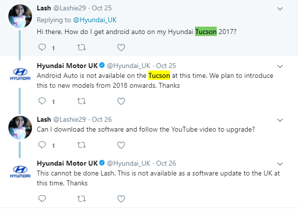

a este pridam screenshot jedneho tweetu z hyundai uk
https://twitter.com/hyundai_uk/status/7 ... 76?lang=en
pisu, ze pre novy model 2018 maju v plane android auto. ja mam tiez z dvoch zdrojov tuto informaciu, tak to vyzera tak, ze 2018tky by uz mohli byt s android auto...
