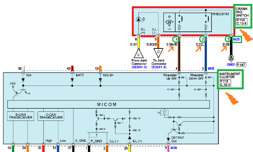

Konec lyrických výlevů, přistoupíme k věci. Na výřezu z elektrického schématu je vidět, že regulátor podsvícení (Rheostat) umístěný v bloku tlačítek Crash Pad Switch je v podstatě jen dvojice tlačítek spínajících přes odpor vždy jeden ze dvou výstupů z Přístrojového panelu (Instrument Cluster) na kostru. Crash Pad Switch je připojený ke Hlavnímu kabelovému svazku konektorem M20, nás zajímají jeho piny č. 1, 2 a 7.
Klíčové v našem případě je, že Hlavní kabelový svazek je patrně pro všechny výbavy i20 stejný a potřebné dráty jsou už na svém místě, což nám ušetří spoustu práce.
