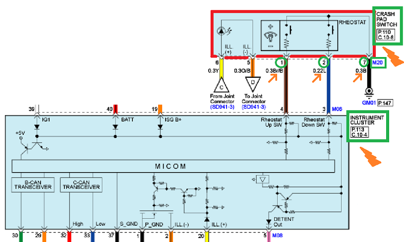

Konec lyrických výlevů, přistoupíme k věci. Na výřezu z elektrického schématu je vidět, že regulátor podsvícení (Rheostat) umístěný v bloku tlačítek Crash Pad Switch je v podstatě jen dvojice tlačítek spínajících přes odpor vždy jeden ze dvou výstupů z Přístrojového panelu (Instrument Cluster) na kostru. Crash Pad Switch je připojený ke Hlavnímu kabelovému svazku konektorem M20, nás zajímají jeho piny č. 1, 2 a 7.
Klíčové v našem případě je, že Hlavní kabelový svazek je patrně pro všechny výbavy i20 stejný a potřebné dráty jsou už na svém místě, což nám ušetří spoustu práce.

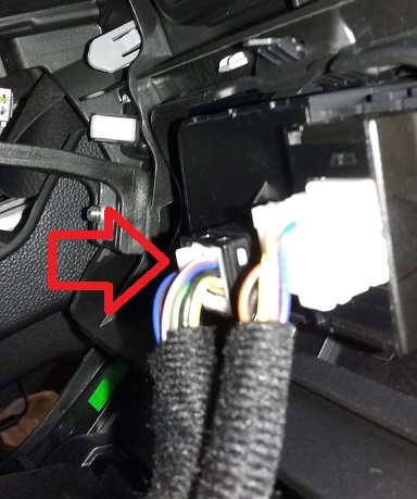

Nejdřív je potřeba se dostat ke konektoru M20. Vyklopíme kryt panelu pojistek před řidičem, z přední strany rámu dveří v místě trojúhelníhového panelu z boku palubovky sundáme dveřní těsnění. Pravici vsuneme do otvoru nad panelem pojistek a zevnitř palubovky vytlačíme jeden ze zácvaků bočního trojůhelníkového panelu a demontujeme ho. Je snazší začít zevnitř než ho páčit zvenku.
Pod panelem bychom měli spatřit Crash Pad Switch se dvěma konektory, bílý je ke sklápění světlometů, černý (s bílým vnitřkem) je M20, který nás zajímá.

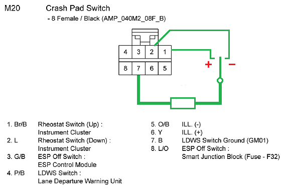

Vycvakneme ho (po stisknutí zajišťovací páčky zboku) a najdeme si piny č. 1, 2, 7 - pozor na orientaci, na obrázku je vlastní konektor samice.
A teď samotné kouzlo - zapneme zapalování, obrysovky a opatrně spojumeme přes rezistor piny 2-7 nebo 1-7 a úbytek nebo nárúst intenzity kontrolujeme na přístrojovce.
Na displeji přístrojovky se dole ukáže strupnice od minima ______ (šest podtržítek) do maxima OOOOOO, v krajní hodnotě zazní tón.
Osobně doporučuji nastavit ooo___; úroveň oo____ už je přes den - třeba za mlhy a deště - hraniční, displej rádia svítí velmi slabě.
Po nastavení všechno vypneme a smontujeme zpět.
