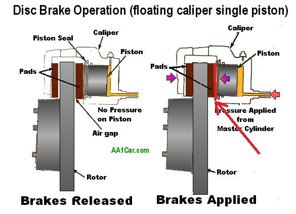

Natri platničky tam kde sa stýkajú z piestikom medenou vazelínou (vrstva cca 0,2 mm) a pískanie prestane :!:

asi nerozumiem, vies to prosim Ta popisat trosku detailnejsie ? To davat na piestik teda alebo na brzdiacu stranu platniciek ? Alebo ?

Označil jsem červeně místo namazání o kterém mluví sbranq. Slyším poprvé, ale možná to pomůže. Já si vždy myslel že to dělá tvrdá směs destiček po tvrdém kotouči a nebo když se destičky upečou do sklovata. Na motorce musím vždy při pískání strhnout rašplí hrany na destičkách a mám po pískání.
sbranq: myslíš takhle?

Presne tak, meď vo vazelíne eliminuje vibrácie a zabraňuje pískaniu.
