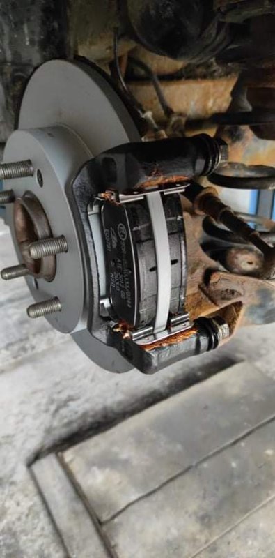

Ahojte som tu zase s tým istým problém ručná brzda nejde vymenil som kotúče aj doštičky Repas strmeňov nožna brzda funguje dobré ale ručná nie lanká idú ľahúčko keď zatiahne ručnú ide ľahko doštelovať na lankách to už nejde
- received_1203595366747318.jpeg (52.94 KiB) Zobrazeno 2353 x
Re: Parkovacia brzda -nesumerny ucinok
Odvesené lanká zo strmeňov sú ťahané dovnútra po zdvihnutí páky?
Čo mám chápať pod pojmom repas strmeňa, aký bol rozsah?...
Strmeň rozobratý vymenený piestik aj gumičky piest sa pekné ľahúčko vysuva ale ručná nebrzdi keď ju zatiahnem ide ľahúčko system funguje ale lanká začínajú zaťahovať asi až na tretom zube a lanká sú dotiahnuté na maximum pod ručnou
