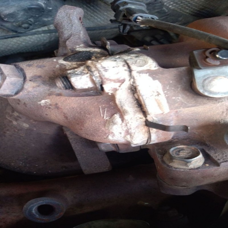

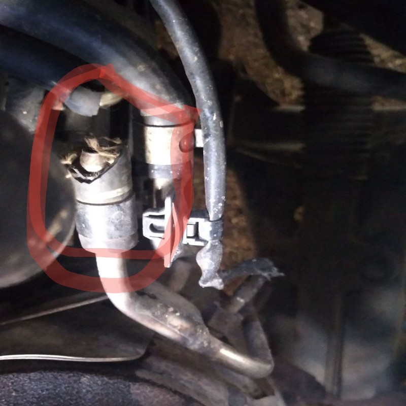

Tak jsme koukali na dpf a vede do nej nejaka hadicka z nějakého ventilu a ta je praskla nevite nekdo co by to mohlo byt? A ještě sem vyfotil prirubu na dpf ta se mi zda taky divna

Fotky zde:
- Hadicka
- 20180223_123516-800x800.jpg (101.17 KiB) Zobrazeno 4111 x
- Priruba
- IMG-20180223-WA0003-600x1069-800x800.jpg (117.87 KiB) Zobrazeno 4111 x

Žeby hadice na přívod nafty do DPF?
Příruba vypadá jak nabouraná. Nepřejel si někde přes obrubník, kanál, cokoliv?

Neprijde mi ze by to auto dostalo jebu... vypada to necim oblity.. je mozne ze to je treba ta chemie kdyz ten dpf vyndavali a cistili?Axel.Foley píše:Žeby hadice na přívod nafty do DPF?Příruba vypadá jak nabouraná. Nepřejel si někde přes obrubník, kanál, cokoliv?

Přívod nafty to nebyl

Nafta do DPF neteče. Ta se tam dostane povstřikem.Axel.Foley píše:Žeby hadice na přívod nafty do DPF?Příruba vypadá jak nabouraná. Nepřejel si někde přes obrubník, kanál, cokoliv?
Jestli ta hadička nebude nějaký snímač diferenčního tlaku, ale to hádám.
