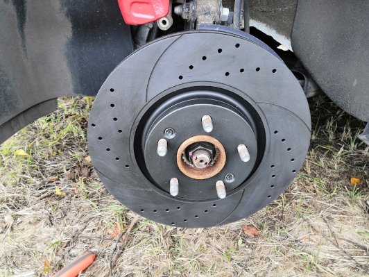

Jelikoz mam pri brzdeni trochu vybrace hlavne diky vymlacenym cepum(je to vice citet) na ramenech, tak jsem objednal vsechny 4 kotouce Rotinger graphite line T5, to znamena vrtane s drazkovanim. Co jsem cetl recenze, tak skoro sama chvala. Celkem vcetne postovneho 5.091kc. Predni mam urcite 320mm ale u zadních jsem si nebyl jist, jestli mam 284 nebo 300mm. Podle vinka me hodilo cislo dilu, kde se pise 300mm ale i tak premyslim, jestli radsi nesundat kolo a mrknout se. Pokud by to nekoho zajimalo, tak cisla na predek jsou 21302-GL/T5 a zadek 1957-GL/T5. Čekací lhuta cca 14 dni.
