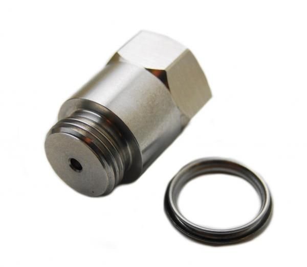

Ahoj, mám stejný problém s lambda sondou, podle diagnostiky chyba P2096. Jezdil jsem s rozsvícenou kontrolkou asi 4 roky, dokonce se mi na kontrolce přepálila žárovka. :-( Lambda vyměněna, podle servisu vadný katalyzátor. Nakonec jsem pod 2. lambda sondu našrouboval redukci a kontrolka nesvítí. Tím nechci říct, že je závada odstraněna, jen jsem lambdu ošidil. V případě jiné poruchy motoru se kontrolka může znovu rozsvítit a upozornit na závadu.
