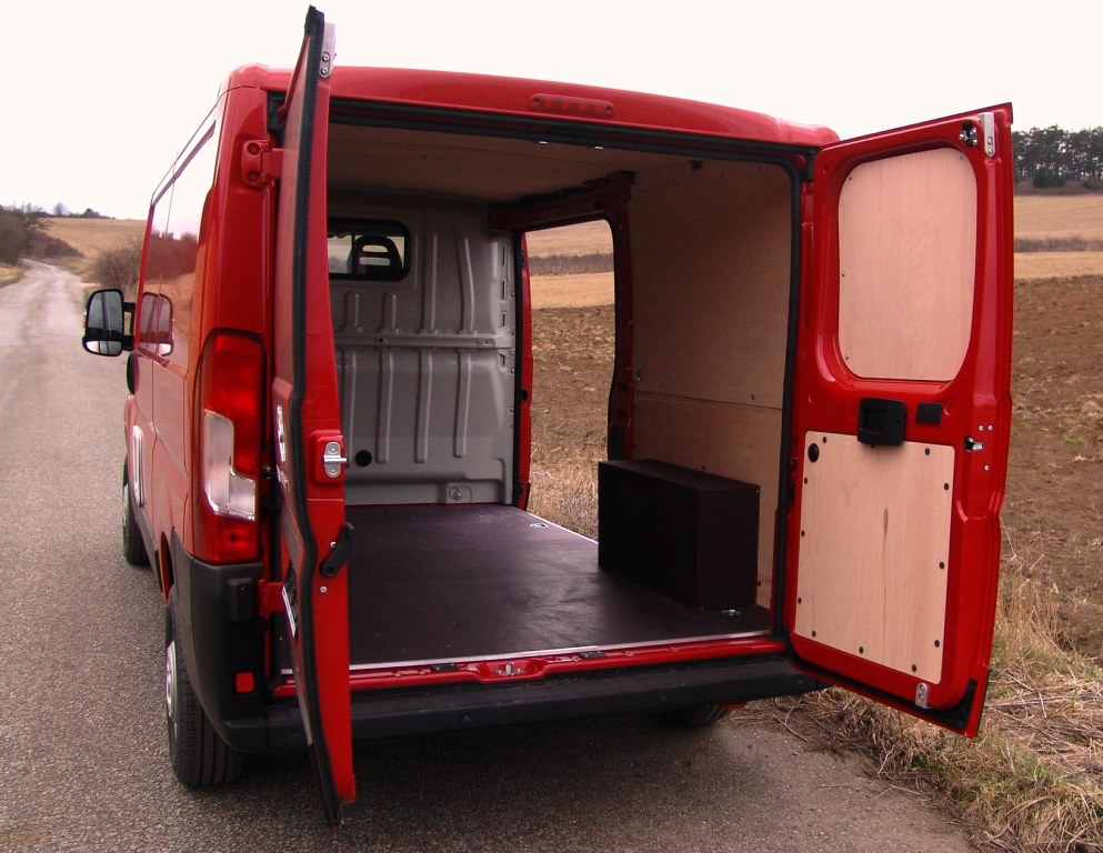

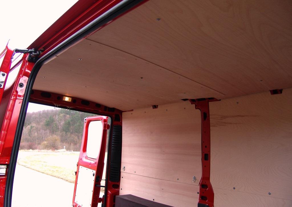

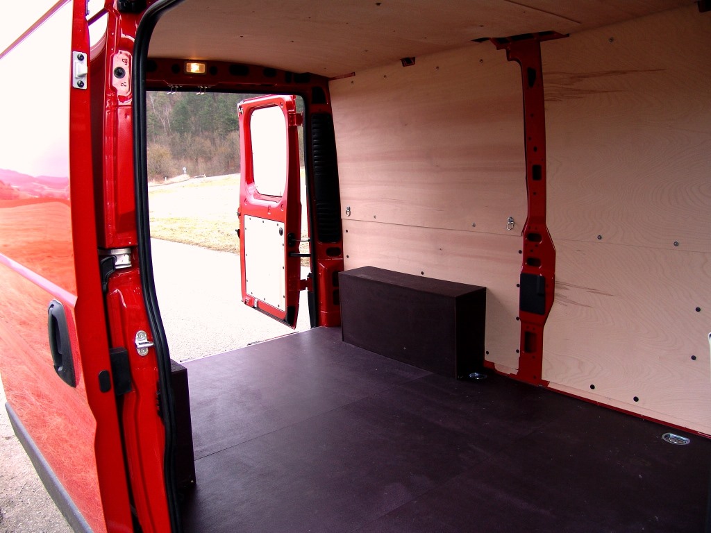

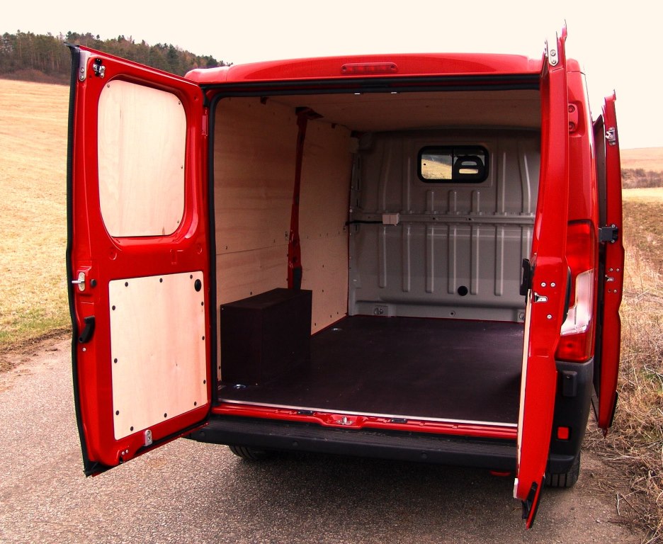

Pár fotek výdřevy, předstupeň k polepení koberci stěn dveří a stropu. Nechal jsem si to udělat od prodejce, te´d to ale bude muset asi všechno dolů, vysekat v kobercích otvory pro šrouby a příchytky, nalepit koberce alkaprenem, ořezat do tvaru desek a znovu všechno zpátky. Možná by to šlo i bez sundání, ale trošku se toho bojím, hlavně na stropě.

Abych pravdu řekl, teď taky nevím, původní plány podle rozměrů vozu z prospektu vzaly za své, něco jiného je prospekt a něco jiného skutečný vůz. Včera jsem to měřil a jde o to, že jsem na bocích chtěl lavice a uprostřed stůl s vysouvací nohou, který by současně sloužil jako deska lůžka. Jenže ta postel kvůli tvaru zadních sloupků nejde dělat současně se zadní hranou podlahy a mám tam jen 153 cm na délku. Jestliže by stůl byl dlouhý 110 cm, pak bych měl na skříňku pod postelemi jen 43 cm, a to je málo, nedostatek prostoru pro běžné věci při cestách. Takže teď je jasné, že budu muset dělat skříňky pod celou délkou postelí, ale nemůžu dělat stůl, ten musím společně s kuchyňskou linkou vymyslet do prostoru u bočních šoupaček což je nějakých 126 x 187 cm, ale současně nesmím zakrýt výdech přídavného topení v přepážce, je tam vidět zhruba uprostřed dole. Zatím nevím, potřebuji se poradit s někým zkušenějším, jak to vyřešit.

Jak to vypadá krásně, když je to nové a neušoupané :) Ty kryty na podběhy jsou dnes standard nebo je to součástí té výdřevy, kterou v salonu dělali?

To je součást příplatkové výdřevy.
