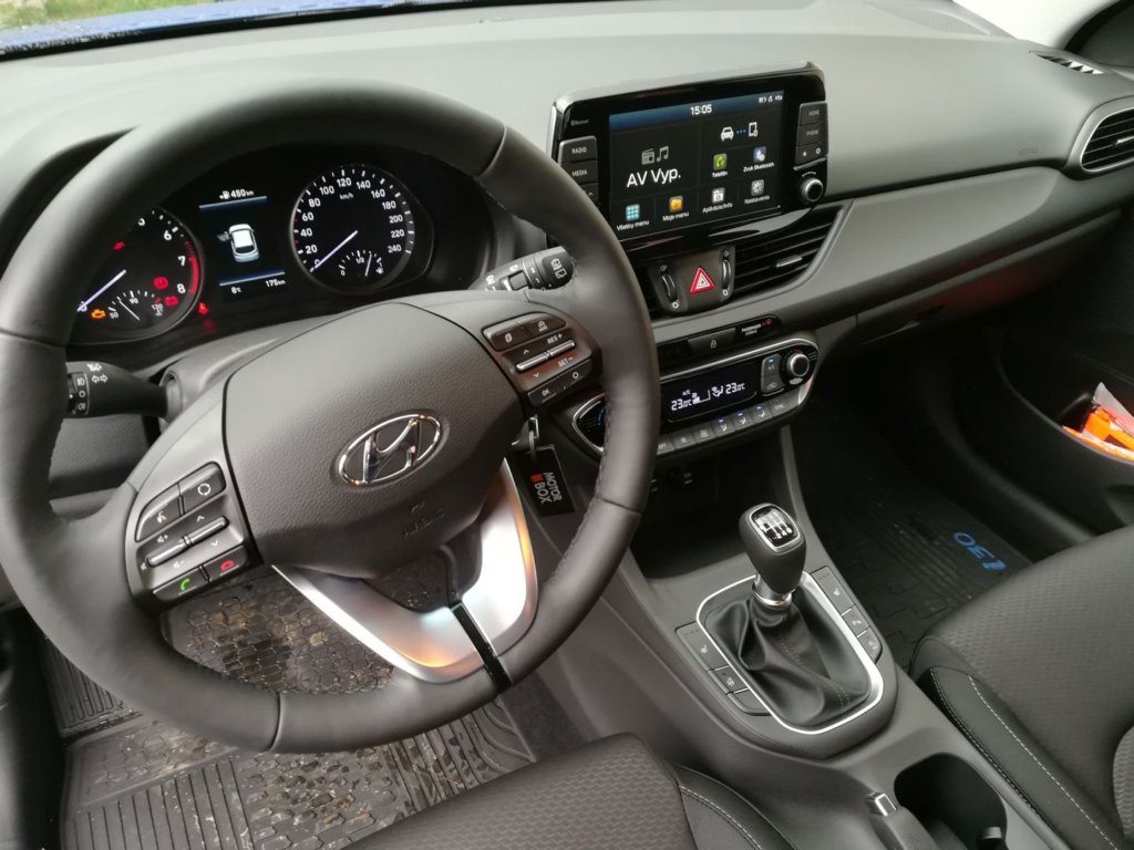

To by stačilo, rádio aj tak nepoužívam. Ale čo to znamená vypnutý displej? Viem displej na dva kliky iba zhasnúť, aby v noci nesvietil. Daj, prosím, foto :roll:
EDIT: Pre mňa je vypnutý displej toto:
New Hyundai Kombi 2019_04small.jpg (126.25 KiB) Zobrazeno 5832 x

Mám sice navigaci, ale bude to stejné. Jsou 2 možnosti, jak přepnout displej do režimu spořiče obrazovky.
1. podržet 2s stisknuté kolečko hlasitosti (obr.1)
2. otevřít nabídku "nastavení" (obr.2) a v nabídce vpravo nahoře je "Vyp.displej" (obr.3)
Potom je to o nastavení, v nabídce "Spořič obrazovky" (obr.4) - buď je obrazovka prázdná, nebo digitální hodiny a datum, nebo analogové hodiny a datum (obr.5).

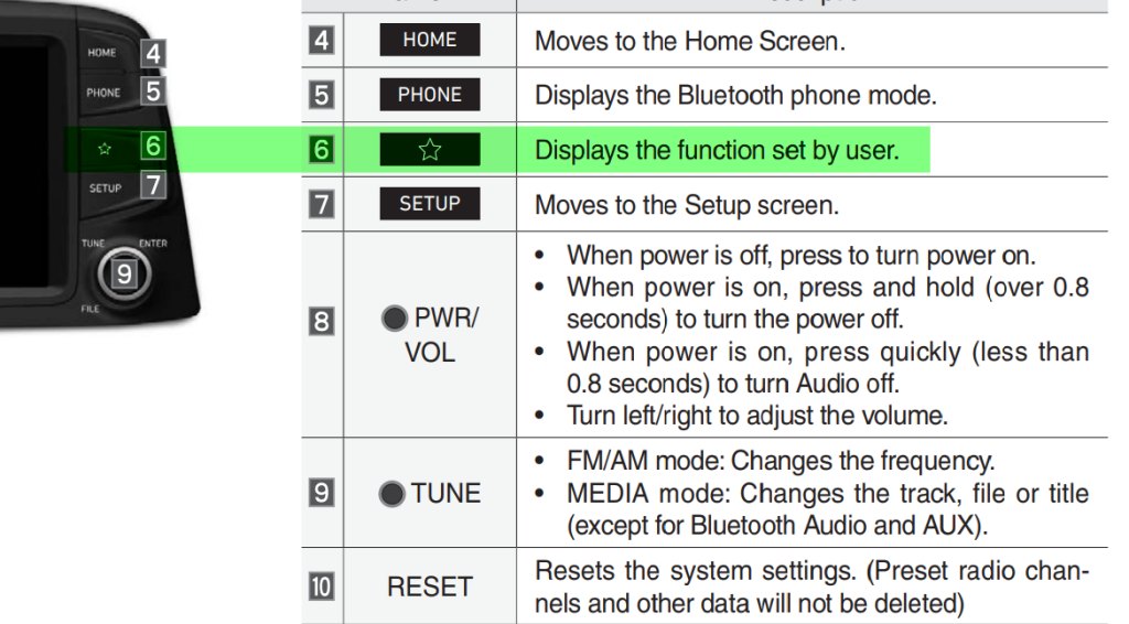

Ještě bych připomenul u systémů bez navigace "volně programovatelné" tlačítko vpravo od displeje.
Jde tam nastavit jako aplikaci třeba právě ten režim "zhasnuté obrazovky" s hodinami který překryje hlavní obrazovku.
Re: Android Auto
Napsal: 02 dub 2019, 09:39
od Stringo
To je podle mě lepší využít k něčemu jinému, když to umožňuje tlačítko (kolečko) hlasitosti.
