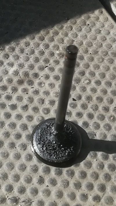

Přidávám fotku sacího ventilu po 100tis km z mého motoru před výměnou - napečený karbon+úlomky z kalalyzátoru. Деревенский radí dobře, opři se do toho. Mě ten motor vyměnili ještě v záruce, faktura za 150 000 tis Kč,-, neplatil jsem nic.

To je masakr ty primovstriky. Říkám si co tomu pomůže předejít. Lepší benzín, aditiva? Nejhorší budou krátké jízdy. Doufám, že naše ježdění cca 2x28km bude celkem ok.
Re: hyundai i30 GD ubytek oleje
Jezdil jsem trasy nad 100 km převážně meziměsto+dálnice, dával Vervu a VIF, stejně to nepomohlo. Zabili to dlouhé lhůty výměny oleje. Ten karbon se tam tvoří také kvůli recirkulaci spalin (EGR ventil)
